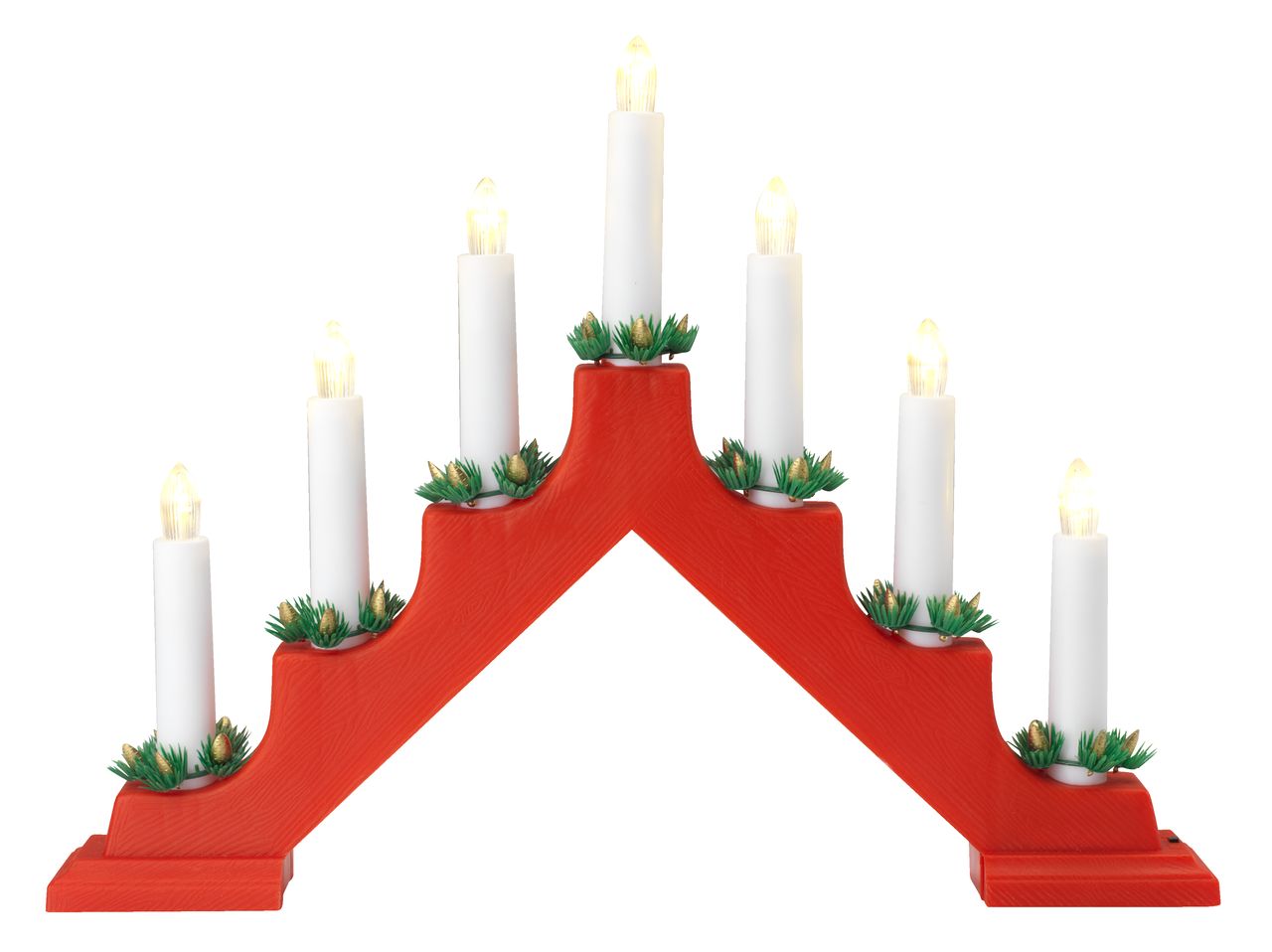

Näin sähkömiehenä ja retorisesti todettuna, saisi enemmänkin olla tällaisia kampanjoita että ostaa joulukoristeet ennen joulua ja vie sitten joulun jälkeen takaisin kauppaan ja saa rahat takaisin. Täytyykin joulun jälkeen palauttaa tuo Tokmannista ostettu kynttelikkö.

No niin, tuli kynttelikkö palautettua. Ihan hyvä diili. Maksoin siitä muistaakseni 6,90EUR (kuitti tuli heitettyä pois) ja nyt hyvitettiin 13,95EUR.
