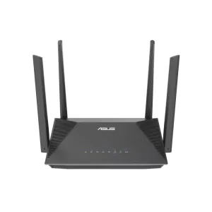

Uutena saa esim tälläisen:
Joka mun mielestä ajaa sun käytössä asiansa enemmän kuin hyvin.

Saa noita reitittimiä, vaikka miten halvalla. En vain ymmärrä, onko se turvallisempaa olla ilman?

No tuo näyttää olevan uusinta langatonta tekniikkaa tarjoava wifi 7 reititin ja sellaiseksi ihan kohtuullisesti hinnoiteltu.

Jos wifi 7 ominaisuutta ei tarvi niin vanhemman tekniikan purkkeja saa muutamilla kympeillä uusiakin, joissa myös vielä on valmistajan tuki päivityksillekin (firmware-päivitykset aukkoihin ym).
