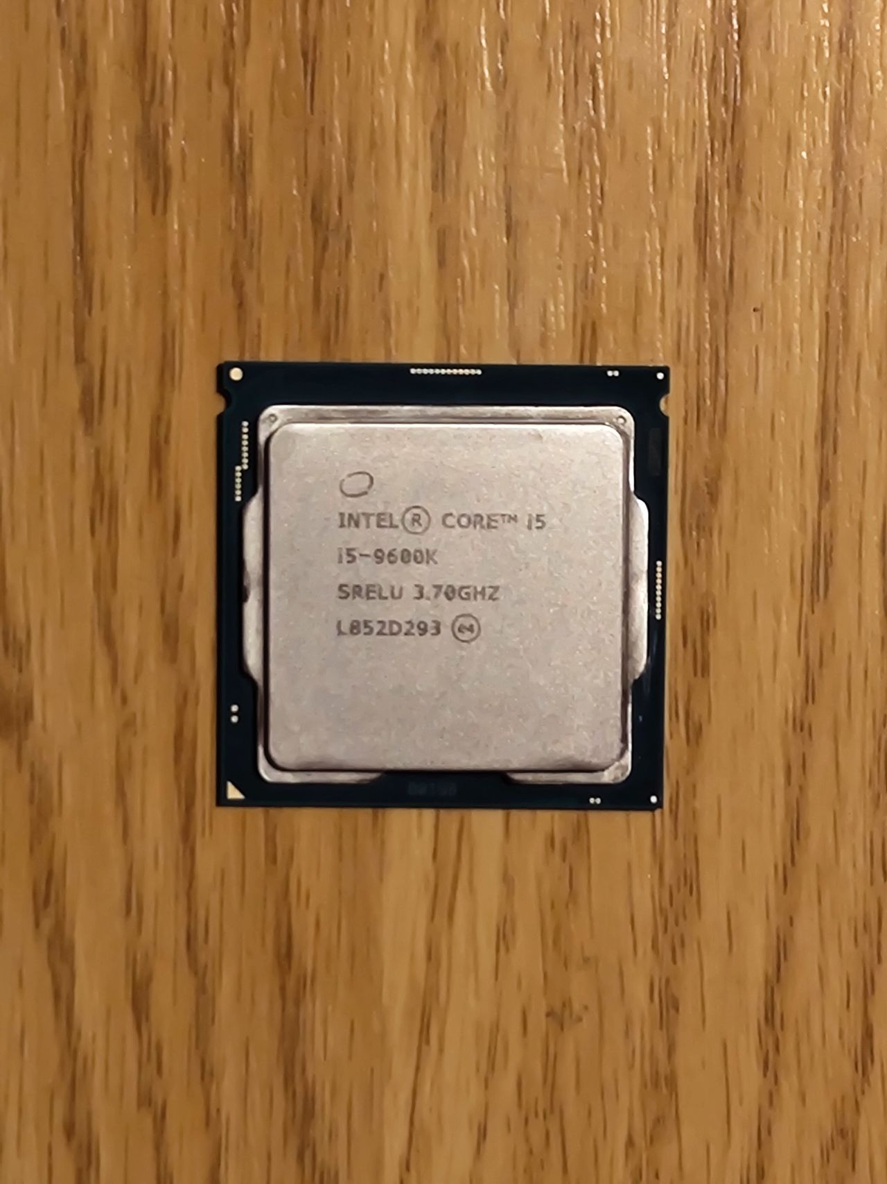

Elikkä koneessa on nyt tällänen prossu ja emo, muistit tulee 32GB
ja löysin torista tälläsen prossun onko parempi? vai millanen kannattas hommata kaveriks?

Millaisen prosessorin? Todennäköisesti on parempi, mutta voi olla menemättä kiinni niin monen syyn takia, alkaen siitä, että tuo on pakettikone ja siinä voi olla whitelistit cpu:ille (ts. tukee esim. vaan 8000-sarjaa). Lisäksi virransyöttö voi olla täysin riittämätön vaikka i9:lle. Todennäköisesti onkin.
Sitten paketti-ihmeen emolevyn rei'ät eivät ole yhteensopivat jäähyn kanssa on taas yksi mahdollinen asia. Tosin Intelillä on yhteensopivammat, mutta siellä voi helposti olla vaikka liimattu backplate, eikä reiät ole vapaana.
..ja tuo jäähy on vähän ylihintainen, ja vähän rimpula jollekin K-prosessorille. Jos nyt semmoinen oli hankinnassa.
TL;DR: En lähtisi tässä hankkimaan mitään, ei siitä mitään taikanopeutusta tule.
Lähtisin katsomaan, onko tuolle hökötykselle edes Win11-tukea, ennenkuin lähtisin tekemään mitään suuria päivityksiä.
Onhan tuo vähän parempi, mutta ei mitenkään paljoa. Tuo korkeammat kellot, mutta ei juuri muuta. Ja tuolla emolevyllä ei vakiokelloja nosteta. Hyöty ehkä n.15%. En näkisi aiheeksi juurikaan paria kymppiä enempää maksaa. 8700 toisi hyperthreadingin ja 9700 8 corea ilman hyperthreadingia, niin niistä voisi olla enemmän hyötyä. Tulee sitten vaan noi salosen mainitsemat seikat jossain kohtaa vastaan.
