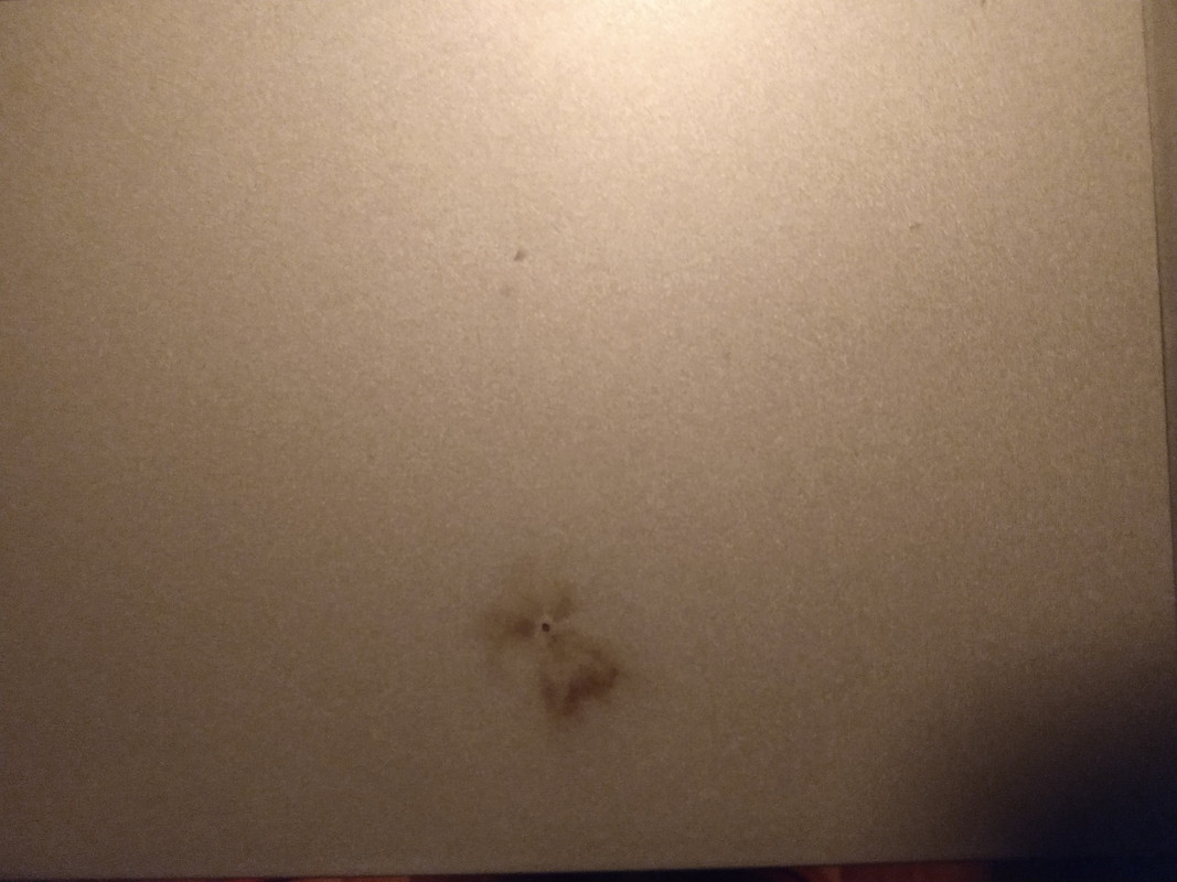

Mulla ei ole kuvaa kytkimestä josta salama käräytti portin kymmenisen vuotta sitten maalla asuessani mutta tässä kuva NASsista jonka päällä se oli tuolloin. Alakerran laitteet olivat tuollin UPSin tai ylijännitesuojan takana, En muista hajosiko kytkimen lisäksi muuta kuin digiboksi, yläkerrassa oli suurin piirtein saman verran elektroniikkaa ilman suojia, sieltä ei hajonnut mitään.
