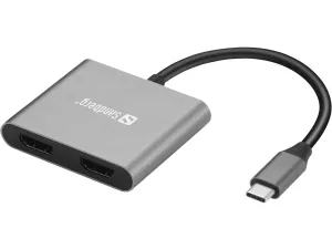

Ongelmana miten järkevin tapa saada vaimon työläppäriin kiinni 2näyttöä.
Työpaikalla homma hoituu yhdellä johdolla, eli usb-c liitännällä ja kone lataa akkua ja kahteen eri näyttöön saa kuvan samalla piuhalla, itselle moinen on aivan uutta höpöhöpöä.
Kotona on kaksi näyttöä joissa molemmissa on hdmi ja displayport, vanhemmassa jopa dvi. Ongelmana, että läppärissä on vain hdmi-ulostulo, eli vain toisen näytön saa kiinni yhdellä johdolla.
Nopealla googletuksella on vaikea löytää semmoista hubia, että saisi 2 dp/hdmi ulostuloa, tai edes yhtä, että toimisi varmasti.
Rahaa moiseen ei myöskään tekisi mieli työntää aivan kamalasti, kun ei tiedä kauanko moisia töitä tehdään.
Läppärissä siis 1hdmi ulostulo, tällä saadaan 1x 27tuumainen näyttö käyttöön, ideaali olisi saada 2x moisia. Läppäri uusi hp pro-jotain.
Ja lisäyksenä siis, että pitäisi eri kuva saada molempiin ruutuihin. 14tuumainen ja 27tuumainen vierekkäin ei toimi.

Itse väittäisin tuon ketjun aloittajan kuvauksen perusteella, että kyse on ns. telakkanäytöstä, johon tulee DisplayPort-kaapelilla kiinni lisänäyttö (mahdollista käyttää tietokoneeseen yhdistettynä lisänäyttönä toisen DisplayPort/HDMI-liitännän kautta) ja mahdollinen kiinteä verkkoyhteys. Töissä on tullut noita joitakin vastaan, periaatteessa siis kuin erillinen telakka, mutta kaikki se elektroniikka on tavalliselta näyttävän näytön sisällä.
Esimerkki kyseisestä laitteesta: HP E27m G4 QHD USB-C Conferencing Monitor -telakkanäyttö (40Z29AA) 500,99
Updatea senverran, että tuli tilattua tossa imurin huolto-osasetin kylkeen eräästä nettikaupasta 10e usb-c adapteri ja kyllähän tuo toimii. Tosiaan siis työpaikalla on käytössä lxmo mainitsemat telakkanäytöt ilmeisesti.
