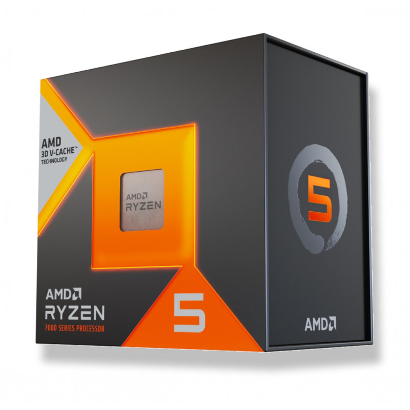

Vaan mitäs mieltä olet @lehtv noista prosessoreista ja muisteista tässä tilanteessa, kun huonompaa muistia vielä saa edullisemmin? Kannattaisiko tehokkaampi prossu ja huonommat muistit, kun saa samaan rahaan?
Esimerkki 1 (5200 CL36 + 7500X3D = 424,80€):
130,90€
293,90€
Esimerkki 2 (6000 CL36 + 7500F = 407,80€):
247,90€
159,90€
Hmmhmm. Sanosin että X3D + 5200C36 on parempi kuin ei-X3D ja 6000C30, varsinkin kun joskus tulevaisuudessa muistien hinnat normalisoituu ja nopeisiin muisteihin voi sitten päivittää järkihinnalla.
6000/5200 = 1.15, eli nopeampien muistien bandwidth on 15% parempi, eikä tämä tule olemaan lähellekään näiden ero pelisuorituskyvyssä... 7500X3D ja 7500F ero fps:ssä voi olla isompi kuin tuo 15% jos on pullonkaulaa
Toki jos jäitä laittaa hattuun niin ostaa 7500F + 5200C36. Näytönohjaimella niitä pelejä kuitenkin pelataan ja jos prossusta loppuu puhti niin vaikka framegenillä sitten lisää frameja :D
Joo.
Peleissä eroa 7600X:n (joka on jo vähän nopeampi kuin 7500F) ja 7500X3D:n välillä oli ~20% jälkimmäisen hyväksi PC Gamerin mukaan (laskin itse päässä noista pelitesteistä, PC Gamer testasi vain viidessä pelissä ja käytti 6000 mhz muisteja). Techspot taas sai 7600X:lle ~10% paremman suorituskyvyn (@1080p), kun käytettiin 5200 CL40 muistien sijaan 6000 CL30 muisteja.
Eli jos miettii CPU + RAM käytettävää rahaa kokonaisuutena, niin jos rahaa on ostaa hyvät muistit 7500F:n kaveriksi, niin kannattaisi mieluummin ostaa 7500X3D ja sille huonot muistit. Jälkimmäinen tuottanee 10%+ paremman suorituskyvyn FPS:ssä mitattuna ja maksaa kuitenkin rahallisesti vain 5% enemmän (17€/5% noissa esimerkkikokoonpanoissani).
Toki sitten pitäisi vielä laskea, kuinka paljon nopeampi esim. 7800X3D on kuin 7500X3D ja kannattaisiko siihen panostaa 7500X3D:n sijaan. :D
