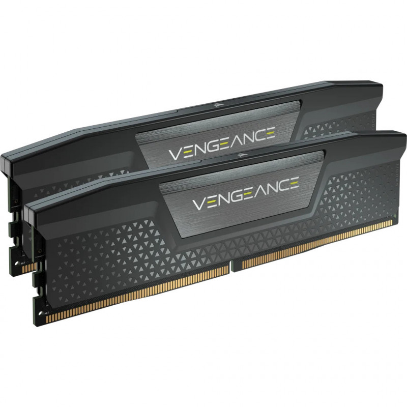

Muistit näyttää tosiaan olevan kiven alla
Tuollaiset oli joku postannut toiseen ketjuun. Joo, ei oo CL30 niin suorituskyvyssä häviää 5% tai jotain Timon postaamille mutta on myös 20% halvemmat.

Muistien saatavuus taas on ihan kohtalainen, hinnat vaan ovat pilvissä. Toisaalta virtalähteitä saa just nyt halvalla, eli jonain toisena ajankohtana kampoja voisi saada lompakkoystävällisempään hintaan, mutta ne siinä säästyneet kympit kaatuisivat sitten poweriin. Eli kaltaisellesi isomman rempan tekijälle homma on enemmän plusmiinusjotakin.
