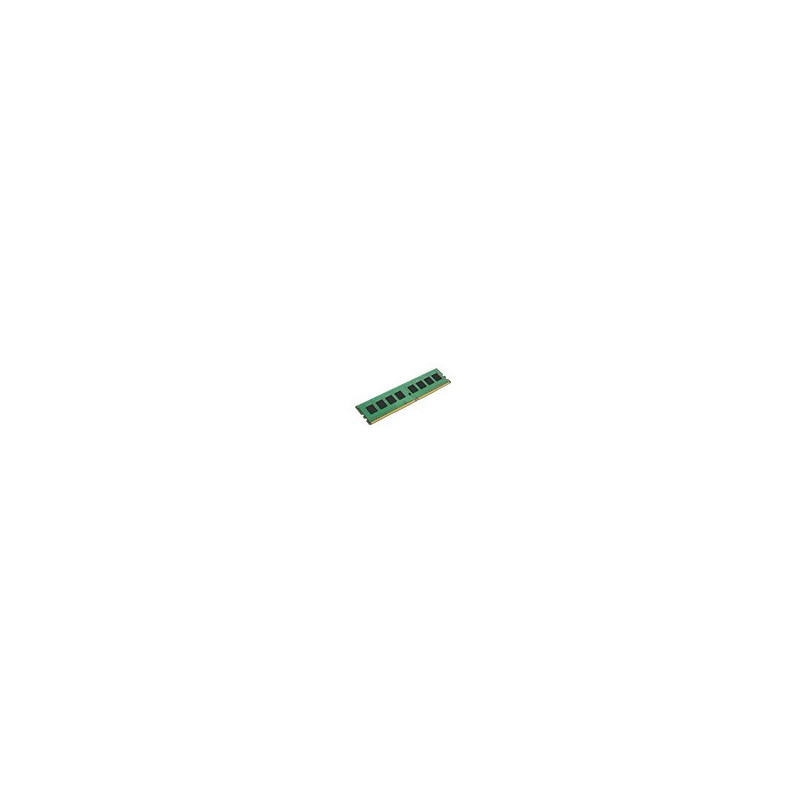

Laitat tuohon nykyiseen sen puuttuvan muistikamman niin alkaa kone toimimaan niin kuin kuuluukin. Ainakin videosi perusteella koneessa vain 1 kampa.
