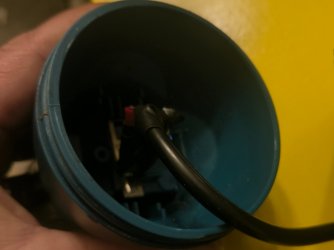

On jo vuosia löytynyt makitan akkulamppu bml185. Halogeenipolttimolla ja teholtaan nykyisiin verrattuna ihan onneton, mutta toimiva kuitenkin. Niin ollut pitkään mielessä, että saisiko siitä vähän parempaa, ja eikun tuumasta toimeen. Pohjustuksena tässä vaiheessa, että en ole ihan sellainen peukalo keskellä kämmentä henkilöitä, vaan että monesti vaan vähän leveät pensselit.
Eli tällainen lamppu

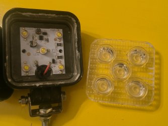

Ensin mietin, että kai siihen jostain saisi jonkun led polttimon, mutta keksinkin puuilossa käydessä paremman idean. Vajaan kympin työvalo, ja niissä kun jänniteväli suuri, niin senhän pitäisi mennä sen suhteen heittämällä. Eli kukaan lähti tällainen:
Ja eikun hommiin. Ensin puuilon valoa tutkaillessa huomasi, että sehän ei ole purettavissa mistään kohtaa, vaan täysin umpeen valettu ja liimattu. Siispä ensin otetaan päällyslasi väkivalloin pois, ja sehän lähti melkein ehjänä.

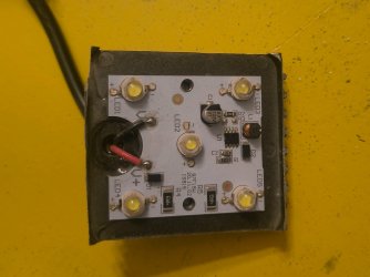

Seuraava vaihe sitten saada työvalo mahtumaan makitan lampun kuppiin, eli sitä on vähän pienennettävä. Siispä puristimella lamppua pöytään kiinni ja puukkosahalla ensin karkeaan käsittelyyn.
Vielä pyöristetään samalla menetelmällä vähän kulmia ja saadaan takapuolelta tällainen.

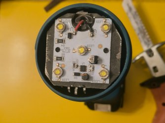

Vieläkään se ihan mahdu, mutta jatketaan samalla tyylillä pikkuhiljaa kunnes mahtuu. Ja tehdöön myös johdotus kuntoon. En jaksanut mitään kolveja etsiä, vaan ihan pihdeillä ja littanoilla abikoliittimillä alkuperäisiin polttimon liuskoihin kiinni. Liuskat vähän leveämmät kuin liittimet, mutta lattapääruuvarilla niitä vähn leveämmäksi ja vähän sähköteippiä, kun alkuperäinen polttimon kanta pois, niin ettei liuskat ota toisiinsa. Ei ehkä kaunein liitos, mutta pitäisi olla toimiva.
Ja sitten sahailun tuotos kuppiin perään.

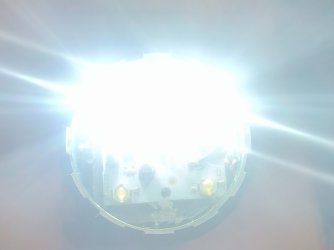

Ja ennenkuin kuumaliimalla liimataan, niin tehdään kokeilutesti. Jossa huomataan jotain, mitä ei pitänyt käydä. Sahailut vissiin täristänyt valoa niin, että ledeistä ei toimi kuin kaksi viidestä.
V:tutuksen ollessa jonkinlainen, niin jätetään ne kuumaliimailut ja piti vielä valon oikeast pleksistäkin tehdä lamppuun sopiva, mutta nyt meni vaan makitan oma korkki ja pleksi päälle ja kokeillaan nyt kuitenkin, eikä heitetä heti seinään. Parempi tää on kuin ennen, mutta seuraavalla kerralla puuilosta haetaan uusi valo ja tehdään homma tavallisella rautasahalla ja viilalla puukkosahan sijaan.
