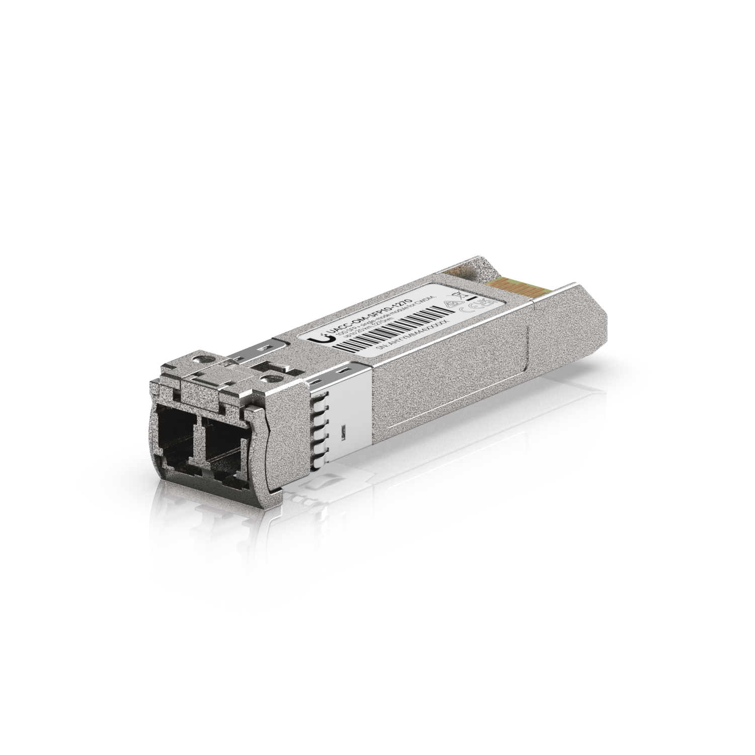

Tarkoitatko ihan siis näin yksinkertaista tapausta?
Onko oikea SFP tämä? Mikä tuo aallonpituus pitäisi olla?

Tässä on tuo kaapelin simplex LC UPC liitäntä. Duplexissa on kaks kuitua yhdessä liittimessä.
vielä sen verran, että koitan itsekin ymmärtää :)
Toimiiko duplex kaapeli esim. tämä
ja tälle duplex SFP palikka?
Tässä minun tapauksessani, mihin käytetään single vs duplex?

Tuo yhdistelmä toimii. Sinun tapauksessasi sekä single että duplex toimii yhtä hyvin. Menneisyydessä single (bidi) olivat harvinaisempia ja kalliimpia ja perinteisesti kaikki yhteydet toteutettiin tuplakuidulla. Nykyään yleisempää kuitujen säästämiseksi käyttää yhtä kuitua.

BiDi = Yhden SM kuidun sisällä menee sekä RX että TX valo, eri aallonpituuksilla. On erittäin tärkeää ostaa oikeat BiDi optiikat jos haluat mennä tähän, niissä on nimittäin eri parin optiikat.
SFP = standardi 1GE optiikoille
SFP+ = standardi 10G optiikoille
edit, RX ja TX sekasin :D
