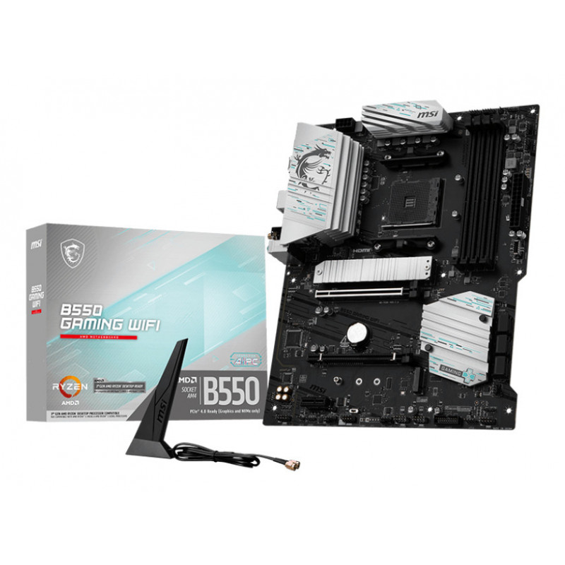

Jos nuo muistit ovat oikeasti noin hitaat - eli ei XMP-profiilia, jota ei olla vain kytketty päälle - niin eiväthän ne ihanteelliset päivityspuuhiin ole. Tosin hitaidenkaan muistien merkitys ei ole peleissä niin valtava, että eivätköhän nuokin stopgappina piirilaman yli jotenkin menisi. Määrä on kuitenkin se tärkein, ja sitähän noissa on kivasti.
Käytettyjen markkinoilta voisi jotain 5000-sarjan Ryzenia (5600 tai parempi) ja niille yhteensopivaa emoa etsiä jonnekin 200 euron kieppeille, mielellään hieman alle. (Uutena noita saisi palttiarallaa kahdella ja puolella sadalla tai vähän päälle.) Palstan kauppaosioon vain ostoilmoitusta, otsikolla "Ryzen 5000 -suoritin + yhteensopiva emo".
Näyttikseksi voisi noiden kaveriksi saada käytettynä niinikään noin parilla sataa jonkun RTX 3060:n tai RX 6600XT:n. Tai jonnekin 300-350 euron kieppeille paria teholuokkaa parempaakin korttia.
