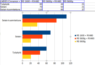

Spoilerissa vertailu jonka joskus tein kun konetta päivitin vanhasta Ryzen 1600 prossusta 5600G -kokoonpanoon.

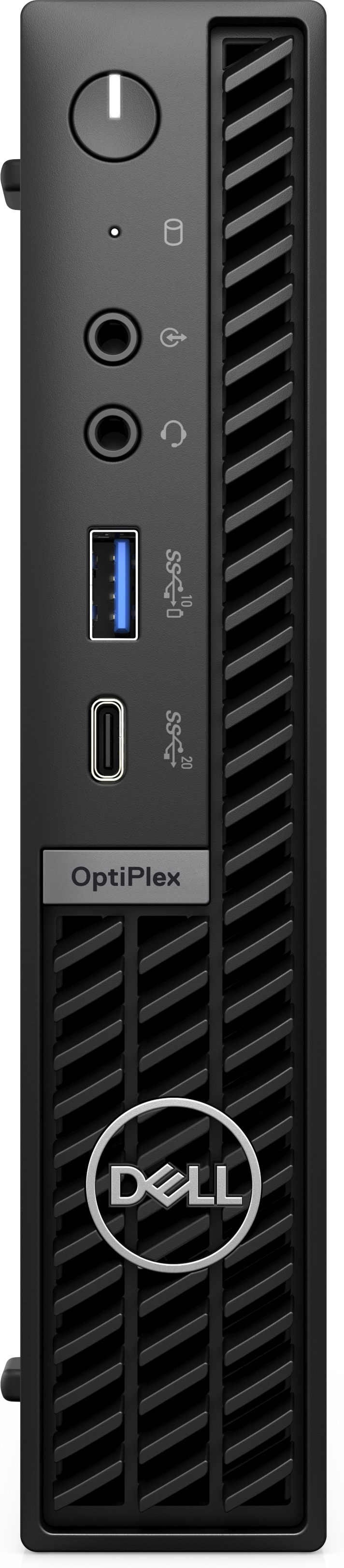

Itse mieluummin ostaisin Asuksen sijaan Lenovo ThinkCenter Tiny, HP Pro Mini tai Dell OptiPlex Micro pikkukoneen. Ne on todella luotettavia ja varmatoimisia koneita joihin löytyy ajureita, tukea ja varaosia pitkän aikaa. Tässä pari esimerkkiä tehokkaalla prossulla, hinnat 900-1000 euron luokassa.
Tai Lenovo vähän vähemmillä ytimillä.

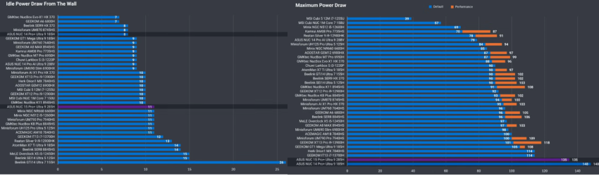

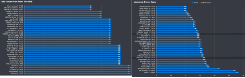

Ja tuolla esim on tieto että i9 prossulla varustettu Dell OptiPlex 7020 vie idlessä 6.5w sähköä. Eli vaikka nämä on työpöytäprossulla, on idle-kulutus silti erittäin pientä.
Kun otsikko on virtapihi idlaaja niin nuo ns mobiiliprossut toki siinä parhaat puolensa näyttää.
Perus työpöytäkäyttöön soveltuvat halpikset, jota kategoriaa Intel hallitsee N-prossuillaan:
Virrankulutus välillä 7W -> ~30W. Mutta noita ei ole tarkoitettukaan mihinkään vaativampaan käyttöön, kovin hitaita jos oikeaa prossutehoa tarvitsee.
Sitten taas toinen ääripää noista eli tehokkaat mobiiliprossukoneet, esim vaikka tuo Asuksen Intel-lippulaiva:
Virrankulutus välillä 11W -> 135W. Ja kyllä tuossa on raakaa tehoakin ihan riittämiin vaikka kyseessä mobiiliprossu, voittaa esim 8700G:n niin yhden ytimen kuin monisäikeisesti cinepelissä.

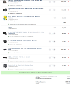

No "kaikki" ns pelikoneet kasataan am5-alustalle, mutta kun sulla ei sellaista tarvetta ole niin Intel-alusta on myös kyllä vaihtoehto. Intel myllyttää noilla moniydinprossuillaan useissa ns hyötyohjelmatesteissä. Ja virtapihejä ovat idlessä kun niitä pelikelvottomia pikkuytimiä mukana.
Mutta mikä tahansa nykyaikainen prossu pöllyttää 3570k konetta, joten sitä vähän huono sinänsä pitää mittarina.
Noctuan jäähyille on tullut vuosien saatossa huomattavasti halvempia vaihtoehtoja, kuten erittäin suosittu pa120 ~37€ hinnallaan vs Noctua 100+€
Siinä nyt 8500g kone pureksittavaksi, kotelo on iso, mutta siinä kaikki propellit jo valmiina ja valot voi jättää kytkemättä.
Hyvin virtapihi idlaillessa sekä muutenkin:
Jos ei tarvita perinteistä videoeditointitehoa, vaan riittää vain hiukan paremmat tehot kuin i5-3570k:ssä, löytyy myös paljon edukkaampia vaihtoehoja kuin nuo tonnin tehokoneet.

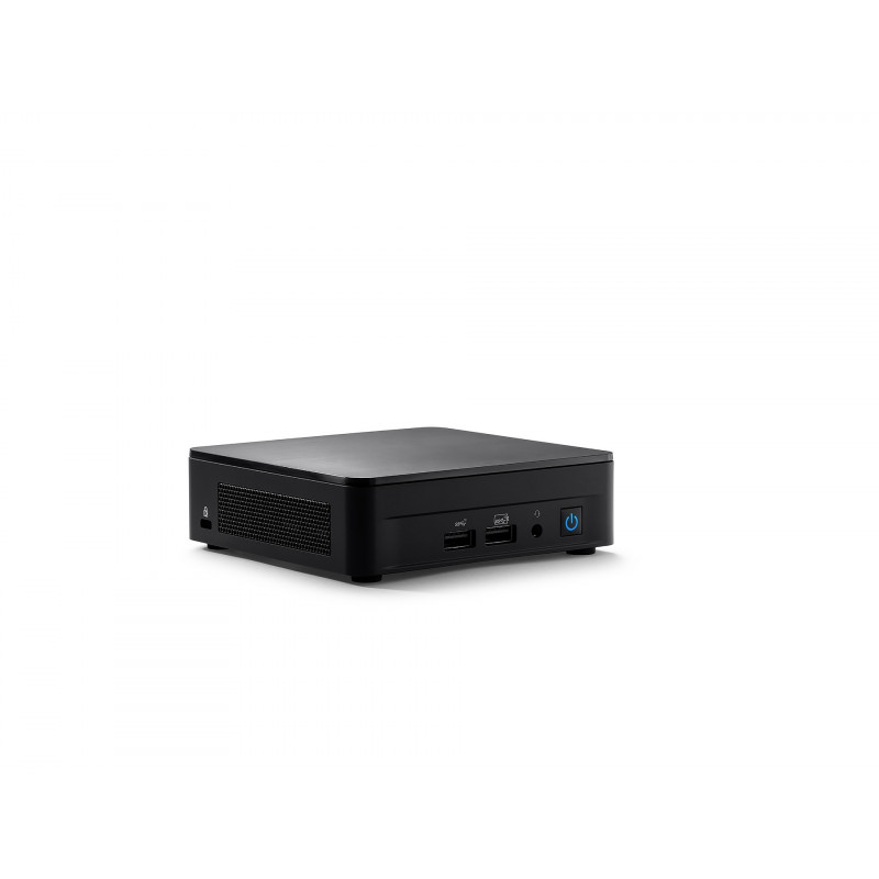

Esim tällaiset pari Asuksen Nuc-barebonea on hyvä lähtökohta.

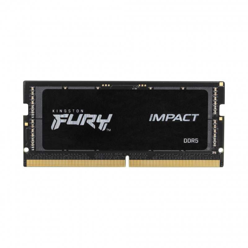

Noihin haluttu määrä ddr4 tai dd5 muistia ja mieleinen ssd, vaikka tällaisia. Jos haluaa, niin yhdellä 16GB kammallakin voi aloittaa ja jos se ei riitä, on helppoa ostaa toinen samanlainen kaveriksi.
16GB DDR5 5600MT/s cl40 53€
16GB DDR4 3200MHz cl22 40€
5v takuu, TLC, pcie4.0 72€
Eli hintaa tulee noin 500€.
Tämäkin vaikuttaa varsin passelilta. Minkä liikkeen valikoimasta on tuo lista koostettu?

Esimerkkinä tuon Ryzen 5 8500G:n idle-kulutus on yllämainitussa TPU:n testissä ollut siinä käytetyllä koneella 64w josta näyttis vie ehkä 20w.
Mutta netistä löytyi käyttäjän kokemus 8500G-prossusta ASRock DeskMini X600-barebonessa jossa idle-kulutus on vain 7w.
Proshop.fi kaupastahan nuo.

Nuo käyttäjän Deskminin X600 virtamittaukset vaikuttavat ihan legiteiltä kun vertaa vaikka Robtechin testiin ahnaammalla 8700G prossulla ja nopeammilla muisteilla, hänen testeissään idle kulutus X600+8700G 14w ja maksimimit 136w.
8500G on periaatteeltaan erilainen prossu, kun grafiikkapiiri on huomattavasti leikattu ja ytimetkin on ns iso ja pieni kombolla.

Näköjään tämä 3570k + asuksen emolevy ollut jo hyvän aikaa toiseksi niukimmalla EPU asetuksella BIOSista, eli jonkinlainen pieni virransäästö oletusasetukseen nähden.
Ei ihan mahdottomasti näkynyt tyhjäkäynnillä kuluttavan, 60,5 wattia alimmillaan.
Siinä on rima joka kannattaa alittaa riittävän selvästi tyhjäkäynnillä, ja kevyellä/raskaalla kuormallahan nämä uudet raudat taitaa kiskoa vain lisää eroa.
Tässä tehovertailu 3570:n ja ylläolevien Nucien sekä parin tehokoneen välillä.
Tämä on alkanut kiinnostelemaan, mahdollisesti 100u suorittimella. Vertailuita katsoin, niin eikös tuo 100u yhdenkin ytimen testeissä jo löylytä 3570k. Virrankulutus tyhjäkäynnillä sekä rasituksessa vaikuttaa riittävän pieneltä.
Että kai tuolla jo videoitakin välillä editoi ja pakkailee ihan kohtuudella, käyttipä sitten yhtä tai useampaa ydintä? Ja kuvittelisin että tulevaisuudessa raskaammat yhden ytimen sovellukset vain vähenee?

No paljon on vettä virrannut vantaanjoessa 3570k julkaisun jälkeen -> Cinebench pelissä 100u kepittää 3570k:n noin 2.5 kertaisella tuloksellaan niin yhden kuin useamman ytimen testeissä.
Yhden ytimen suorituskyky on noissa uusissa läppäriprossuissakin erinomaisella tasolla.
Moniajossa tuo 100u vertautuu i5:sta tuonne 8600:n huudseille eli noin kahdeksan vuoden taakse. Tehden mokoman toki huomattavasti energiatehokkaammin.
Onko tuo sitten kohtuullisesti videon pakkaustehoa niin se jää sun mietittäväksi, mutta jos se olisi se pääpointti niin nämä läppäriprossut pitäisi unohtaa ja suunnata katseet niistä paremmin suoriutuviin koska ne nyt taas sitten 100u:n kepittelee noin 6-kertaisella tuloksellaan.
Kun päätarkoitus on otsikon mukainen niin 100u on siihen hyvä prossu.

Laitoin tilaukseen nuc 14 pro sopivilla osilla, kotelo on mallia korkeampi, jossa on:
  • 2.5" SSD/HDD kiintolevypaikka
Tähän olisi tarkoitus hankkia 3tb ssd levy varmuuskopiota varten (saa olla myös 4tb, mutta hyötyä siitä ei ole, ellei ole saman hintainen kuin 3tb versio)...
Onko tuossa nuc 14 joku normi sata liitäntä tuolle 2,5" levylle? Että tulee ainakin tilattua levy oikeanlaisella liitännällä... Ei ole mitään hajua mitä tässä vuosien aikana on liitäntöjen osalta mahdollisesti tapahtunut.
Mikä olisi luotettava levy halvimmasta päästä tuohon käyttöön?
Edit: sata 3 liitäntähän siinä.
Nyt on kone käytössä (Nuc 14 pro), puuttuu vielä oikea kaapeli koneen ja näytön väliltä, saanen sen tämän päivän aikana,
mutta väliaikaisesti menee HDMI:llä hieman rajatulla resoluutiolla (tiedä sitten vaikuttaako paljonkaan virrankulutukseen),
mutta Windows 11 ja Chrome selain päällä tyhjäkäynnillä keskusyksikön kulutus pyörii siinä 10 watin tuntumassa, sanoisin että yksi päätavoitteista saavutettu.
