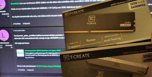

Mulla on tuo käyttämätön Hynix kitti 5600MHz 1.1V CL46 ja sen 32GB. Kellottuvat tarvittaessa rapsakasti koska ovat Hynixiä ja siirrät ne seuraavaan kokoonpanoosi joskus. :)
Jos löydät halvemmalla niin osta, voin laittaa toriin tai paat mulle mailia lebensraum@zoho.eu, saat kuvat tuotteesta ja kuitista jne, koska emme voi vaihdella yksityisviestejä täällä. Vuonna 2021 kävin saman savotan läpi toisen kokoonpanon kanssa joka ei ymmärtänyt XMP/EXPO/DOCP päälle.
Tarvitsemasi _jedec_ profiiliset kalikat huomaat ehkäpä parhaiten 1.1V käyttöjännitteestä. Toki vaikka 6400MHz toimivat, mutta koska ei XMP/EXPO tuettuna, nopeus tippuu sinne 4800MHz joka on kyseisissä kammoissa JEDEC-määritys ja valmistaja tekee sitten tuon XMP/EXPO-profiilin niihin, joka tarvitsee aktivoida ellei manuaalisesti laita samoja arvoja. XMP/EXPO ei ole taikasauva, samat arvot voi asetella manuaalisestikin kunhan lauta suo tuon toiminnon, eli 99%:sti muut kuin pakettikoneiden emolevyt. :itku:
Alla laajempi listaus
Nämä mulla ylimääräsenä 121,90 € | Team Group CTCCD532G5600HC46DC01 muistimoduuli 32 GB 2 x... ja nyt ostin saman firman tuotteen mutta toisilla leimoilla XMP/EXPO kera.

ylempi paketti kuvassa se mulla ylimääräisenä oleva JEDEC-kitti, hankittu proshopista suunnilleen vuosi sitten. Hitaasti laitellut pöytäkonetta pala kerrallaan valmiiksi, mutta nuo nyt jäävät käyttämättä ja lopulta toriin, jos haluat etsiä itse muuta
