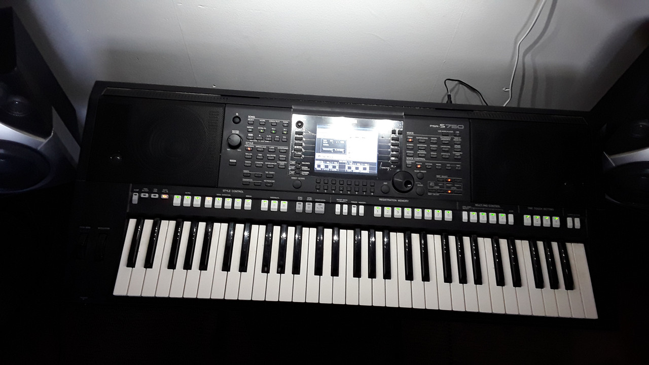

Morjens! Tuli tänään suru puseroon. Yksi harrastuksistani on ollut vuosikaudet keyboardilla pimputtelu. En ole mikään pro enkä muusikko, ihan vaan omaksi iloksi ja rentoutuakseni soitellut. Ostin muutama vuosi sitten otsikon mukaisen komppikeyboardin ja kuvittelin sen kanssa pärjäileväni pitkään. Toisin kävi, Yamaha hiljeni tänään.
[/url][/IMG]
Laite toimi vielä eilen illalla täysin normaalisti. Tänään kun painoin virta-näppäintä, soitin toimi muuten ihan normaalisti, mutta sellaista käynnistymiseen kuuluvaa "naksahdusta" ei kuulunut. Kaikki toimii normaalisti, näyttö, asetukset, rytmit, instrumentit, tempot jne, mutta ääntä ei tule mistään liitännästä (omat kaiuttimet, vahvistin out, kuuloke), erittäin ikävä ominaisuus soitininstrumentissa. Surullisena aloin netin syövereistä tutkia mikä voisi olla vialla.. löysin lopulta laitteen huoltomanuaalin. Manuaalin löytämisen rohkaisemana uskalsin ruuvata pohjaa ja kantta kiinni pitävät ruuvit ja avasin laitteen. Kaikki näytti siistiltä ja puhtaalta. Huoltomanuaalin mukaan jos ääntä ei tule, tsekkaa seuraavat komponentit..
No minä sitten kaivoin tuon AJACKin sieltä esiin. Se on piirilevy, jossa on virtaliitin ja siitä lähtee ympäri soitinta riviliittimiä, myös suoraan kaiuttimille ja kuulokkeille. En vain itse ymmärrä tuosta mitään vaikka näyttää asiaan vihkiyteneelle ehkä simppeliltä. Mitä ovat FT ja TH joita tuossa huoltomanuaalissa ehdotetaan mahdollisiksi syypäiksi? Etsin ne tuosta AJACKista ja hämmennyin..Voiko tuollaiset pikkukomponentit oikeasti vaan jostain syystä yhtäkkiä hajota ja tehdä soittimesta äänettömän? Voiko tuollaisia komponentteja vaihtaa/korjata tai saako tuollaisia koko kortteja jostain? Lähetin kyllä sähköpostia f-musiikin huoltoon, takuu ei siis ole voimassa, ja odottelen vastausta alkuviikkoon, mutta tämä nyt vaan on masentanut koko viikonlopun fiilikset. Tuossa kuvassa nuolella nuo komponenttien sijainnit:
