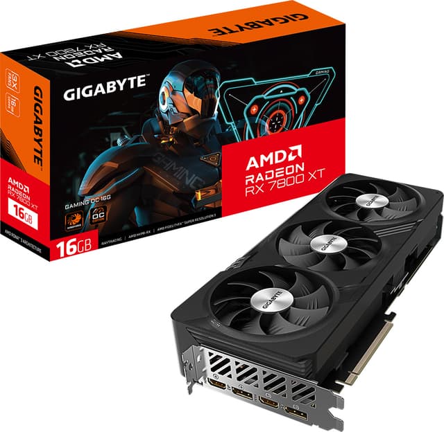

Mikäli saat budjettia nostettua satasella niin tästä sitten suoraan 1440p-valmius. Kasauksen saa maksutta koodilla iotech-kasaus.
+ näyttis erikseen

Hei kiitos koodista! En ollut 1440p hommia miettinyt kun näyttö on mallia halpis enkä sitä ajatellut tähän hätään päivittää, mutta kävisihän se noin pienellä lisärahalla järkeen silti napata parempi näyttis niin jäisi enää tulevaisuuteen prossun ja näytön päivitys :hmm:
Tästäpä taas vähän lisäpohdittavaa sitten, olinkin jo pelottavan lähellä loppuratkaisua:lol:

Nyt näyttää olevan Datatronicilla ja Gigantilla molemmilla näyttis hintaan 549€. Itse olen suunnitellut palaavani pelaamisen pariin 1080p kokoonpanolla. Onko 7800 XT liikaa, jos näyttö on esim. 24" 1080p?
Kyllähän tuo on 1440p kortti niin sinänsä vaikkei tehoa koskaan voi olla liikaa niin menee vähän hukkaan.
Isompi ongelma on hinta. Ei ole minusta 550e arvoinen kortti.
Pykälää huonomman saa satasen halvemmalla, mutta ei tuokaan mikään erityisen hyvä hinta ole.
Mikäli aijot pysyä full-hd ja tykkäät editoita videoita niin menisin sitten RTX4060 kortilla. Nuo leikatut radeonit on aika nihkeitä editointiin vaikka muistia onkin enemmän.
Jos full-hd, mutta ei editointia niin mitä korttia silloin suosittelisit? Samalla budjetilla pelaamiseen.
Jos pitää uutena olla niin näillä hinnoilla RTX4060 tai Intel B580.
Ryzen 7600 pariksi ennemmin tuo RTX4060
