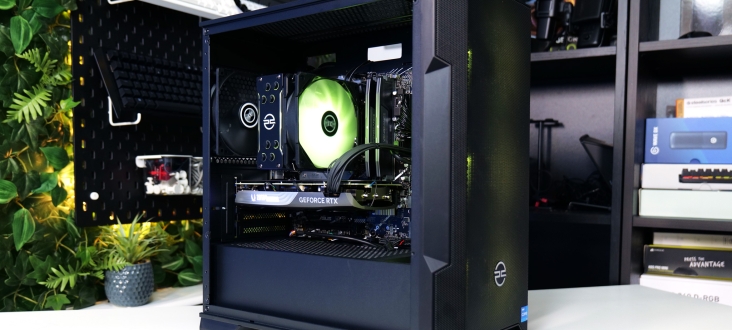

Edit: kuvien perusteella Gigantin koneessa yhden tuulettimen näyttis eli jotain tähän tyyliin:
