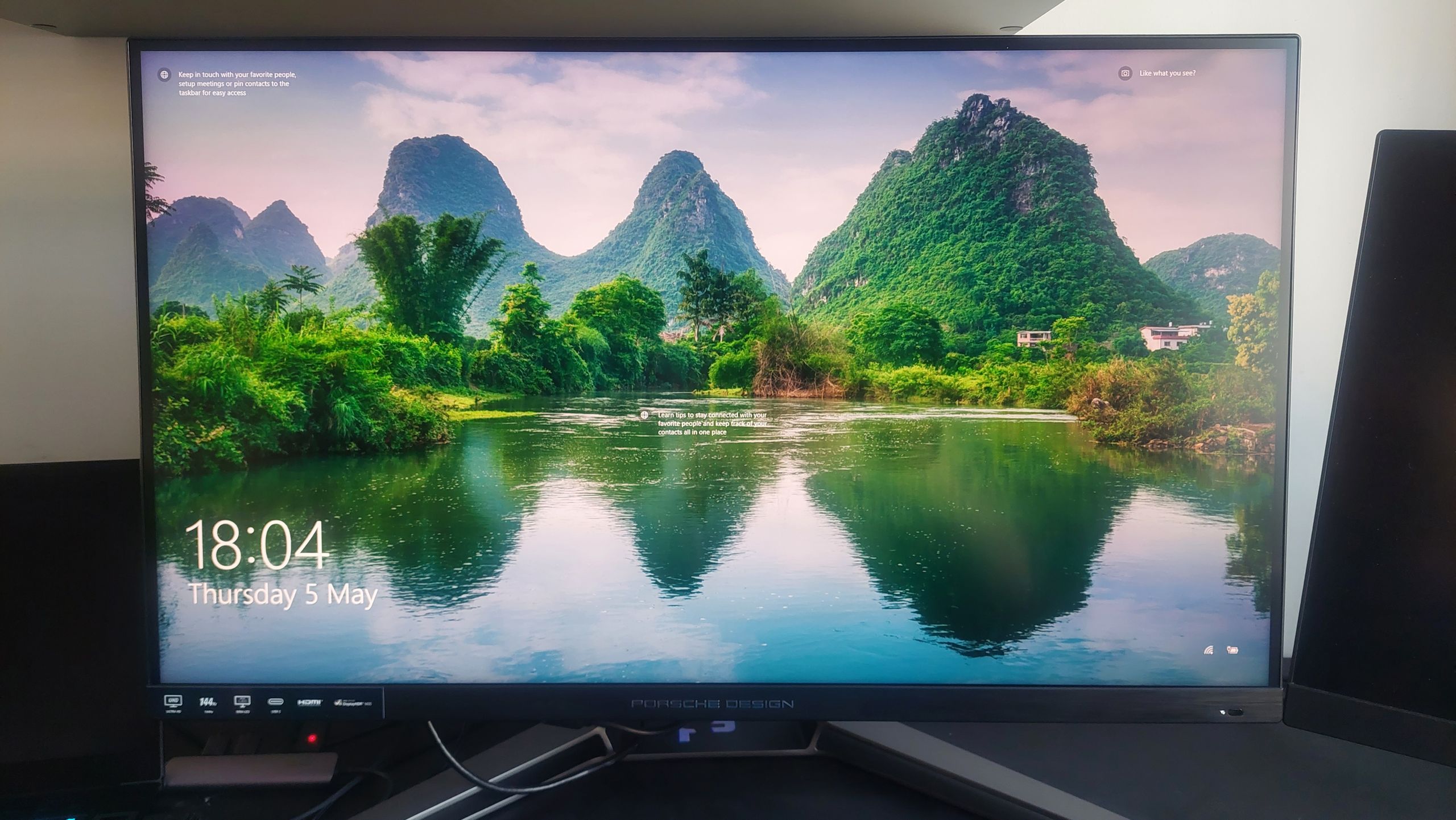

AOC Porsche Design AGON PRO PD32M
- 31.5" 4K UHD 3840x2160 IPS (Innolux)
- 48-144Hz LFC , FreeSync Premium, G-Sync Compatible, 1ms GtG
- 600cd/m2 max kirkkaus (jatkuva), 1400cd/m2 (huippuarvo, HDR), 1152-vyöhykkeen FALD-LED-taustavalo, DisplayHDR 1400
- 10-bit väri, 97% DCI-P3
- DP1.4, 2xHDMI2.1, USB-C (90W PD), KVM-kytkin
- Flicker free, low blue light,
- Hinta: ~2030€ (Saksa)
- Saatavuus: nyt
Agon Pro PD32M -monitorista pari testiä:
Arvio kiinaksi (löytyy mittatuloksia, kelaa videota, esim. UFO blurtest löytyy linkitetystä kohdasta)
GamesRadar.com:in arvio (ei mittatuloksia)
WePC (myös mittatuloksia)
