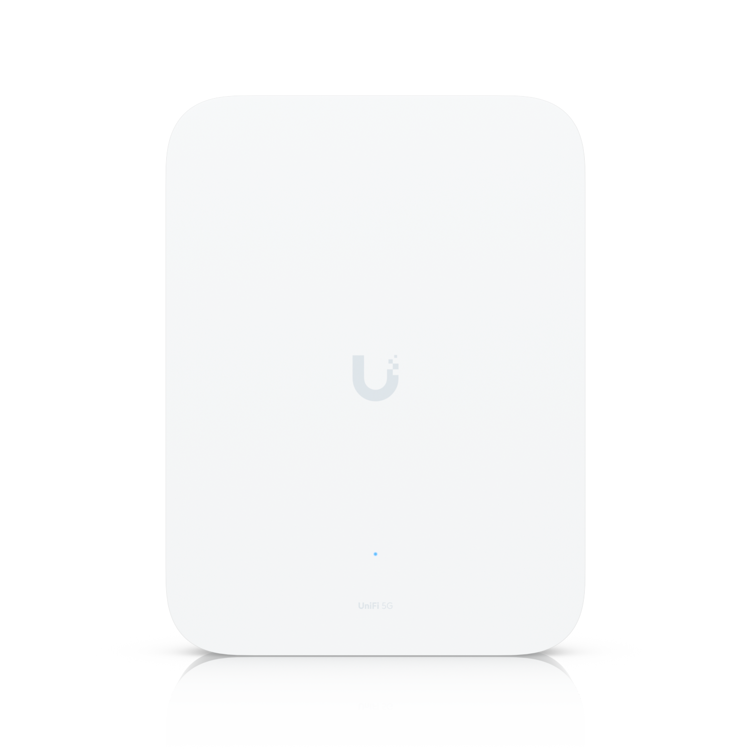

Noniin, äsken DHL toi paketin kotiin ja nyt se on ruuvattuna seinään samalle paikale missä ZTE oli ennen. Ensivaikutelma ei nyt ole mitenkään erityisen hyvä. Salaa vähän toivoin, että nopeudet räjähtää stratosfääreihin samalla kun latenssi menee ihan minimiin, mutta eihän se tietenkään kovin realistinen odotus ole ja todellisuus tuli myös päin kasvoja. Nopeudet aika samaa tasoa kuin ennenkin, upload parani ehkä hieman ja nyt päästään jo reilusti yli 100Mbps.
Säädöt modeemille on aika minimaaliset:
Mielelläni laittaisin edes ledit pois päältä ettei paista pimeällä.
Noh, Ubiquitilla taitaa olla 14 päivän palautusoikeus avatuilla paketeilla niin testataan tätä nyt ja katsotaan oisko se käytännössä kuitenkin vakaampi kuin edellinen. Ajatuksena myös hankkia Elisan prepaidin ja testata sillä vielä.
EDIT: Ledit sai Unifi-appin kautta pois päältä :think:
Mitä säätöjä tuolta Network Overriden alta saa tehtyä?
Saako laitetta siltaavaksi?
Järkevintähän olisi, ettei laitteessa olisi perinteisistä mobiiliteitittimistä tuttua reitittävää tai ”siltaavaa” tilaa lainkaan, vaan yhteys varsinaisen UniFi-reitittimen ja tämän 5G CPE:n välillä olisi toteutettu tähän erityisesti suunnitellulla protokollalla. Mobiiliverkoissa kun ei edelleenkään todellista siltausta voi tehdä, joutuu joka tapauksessa tekemään jonkinlaisen purkkavirityksen — siksi se kannattaa tehdä kerralla koko ekosysteemin laajuiseksi.
Jos ymmärsin oikein niin se on ainoa vaihtoehto. Vaatii tosiaan toimiakseen Unifi Gatewayn ja tossa tokassa screenshotissa on tosiaan kaikki asetukset mitä löytyy.
Onko käsitystä miten Carrier Aggregationit pelittää? Ei vissiin Unifi Networkista nää mitkä bandit käytössä, saati muitakaan tietoja?

Kyllä se CA kai toimii, mutta tosiaan tuolta UI:sta ei näy mitään noiden mun screenshottien lisäksi mitä tuolla modeemissa tapahtuu. Mulla on toi UCG Fiber ajamassa nopeustestiä joka aamuyö ja viime yön perusteella on ainakin nopeudet noussut:
EDIT: löyty tämmönen Ozark Connect - Enterprise Networking for the Ozarks eli SSH:lla sisään ja sitten pitäis nähdä vähän enemmän statseja.
