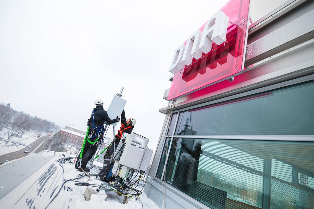

DNA avaa 5G-verkon Helsingissä | DNA
DNA avaa 5G-verkon Helsingissä vuodenvaihteessa. Ensivaiheessa ydinkeskustan alueita kattavaa verkkoa laajennetaan, kun päätelaitteita tulee markkinoille. DNA:lla on parhaillaan menossa myös kiinteän 5G:n eli Fixed Wireless Access -tekniikan käyttöpilotti Vantaalla. Kevään aikana käynnistyy lisäksi muita 5G-palveluiden asiakaspilotteja eri puolilla Suomea.
