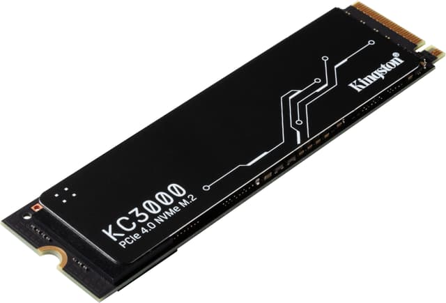

Mulla on avaamattomassa paketissa, täysin käyttämätön tollanen Kingstonin NVMe 2TB kokoluokassa. Jos kiinnostaa, 110€ posteineen lähtee. Takuuta hieman reilu 3 vuotta viidestä jäljellä.
Edittiä: juuri tuo KC3000, ja kotimaan postit. En ala ulkomaille rahtaamaan.
Edittiä 2: Menossa Beta78 suuntaan
kc3000 vai nv2/3 kakka sarjaa? Jos kc3000 niin kiinnostaa.

Niiden suurin ero on vähän eri kohdassa oleva rajoitin. Kc3000 antaa 2 teraisena 48gb suuremman tilan käyttöön ja renegadessa vastaavasti sen verran suurempi overprovisio.
