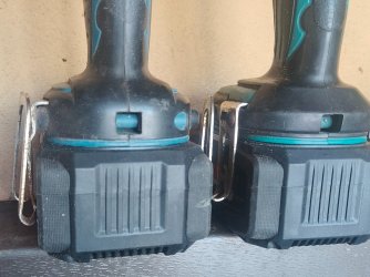

Mikäli akkuporakoneessa on vyöklipsi, niin Timcon akku menee aika nihkeästi paikalleen.
Ja kyllä, tuo on Makitan porakone väristä huolimatta.
Mulla menee toiseen niin, että jää vähän rakoakin, ja toisessa tasan. Mutta tuo kyllä mahdollisesti huomion arvoinen pointti.IMG_20260207_123400.jpg.
