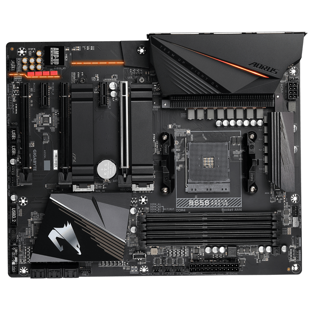

Että sopiiko siis tuo tyypillinen levy (form factor): M.2 (2280) fyysisesti kaikkiin portteihin kun nuo heatsinkit niiden päällä on erimittaisia.
Kyllä vaan se 5900X löytyy, eli prosessorin kautta kaikki kolme on PCIe 4, jos menis emon piirisarjan ehdoilla niin vain kaksi.
Ihmettelin tätä:
2x M.2 slots (M2_2/ M2_3, Key M)
1x M.2 slot (M2_1, Key M)
Juu, siellä on ruuvit alapuolella 42mm, 60mm ja 80mm (2280) kohdalla.
Kuva ihan toisesta emolevystä, mutta ideana:
Joo se prossua lähin heatsink vaan isompi, ja sinne sopii myös jokin erikoismittainen SSD:
"The uppermost can take drives of four sizes, 2240, 2260, 2280 and 22110, with the lower two taking 2240, 2260 and 2280. Almost all M.2 SSDs conform to the 2280 form factor"
Kiitoksia vaivannäöstä tulkata tätä :thumbsup:
22mm on leveys on 110mm on pituus. 22110 on vaan 22 mm x 110 mm SSD, ja enpä ole sellaisia nähnyt.. Kolme senttiä on lisätilaa.. Ehkä kaikista isoimmat asemat ei mahdu 22 x 80mm tilaan.
Ja toivottavasti näistä on apua muillekin.. Ei ole kaikille nuo M.2-asiat itsestäänselviä..

Olisikohan Asrockin B350 itx emolevystä mennyt patteri? Ainoa tapa saada kone käyntiin on clear CMOS jumpperi, muutoin ei tule mitään kuvaa ruudulle. Ei hirveä hätä ole tämän kanssa ollut, mutta pitänee kaivaa yleismittari kaapista ja mitata pariston jännite… Saakos noita jostain uusia tai onnistuuko pelkkä patterin vaihto sinne ”kääreeseen”?
CR2032 siellä on sisällä.
Ihan perus marketista saa uusia papeja.
Joo, mutta saako sen vaihdettua sinne siisitisti? Käsittääkseni paristo on sellaisessa mustassa kääreessä ja liimattu/teipattu emolevyyn kiinni. Lähinnä kiinnosti, että saako tällaisen kokonaisuuden jostakin ostettua johtoineen päivineen.
Mutta tarkemmin ajateltuna, eikai tuolla ole merkitystä pysykö se ”kääre” ehjänä vai ei, johdot vain paristoon ja sähköteippiä päälle… :kahvi:
    32,6 KB · Luettu: 42
Vaikka vinokiikareilta.
Jaa siin on joku erikoisempi papi viritelmä. Noh, varmaan tuon kattosin että saako sen jotenkin nätisti auki ja mitä siellä on sisällä, josta sitten tekisin jatkosuunnitelmat. Kinuskeilta en menisi mitään pattereita tilaamaan. Pari akkua tilannu ja ne on toiminu muutaman päivän, ei koskaan enää.
EDIT: Tuota kuvaa kun nyt katoin tarkemmin niin vaikuttaisi viritykseltä jossa johtojen päässä on liuskat ja ne on vaan laitettu patterin molemmin puolin jonka jälkeen pätkä kutistesukkaa päälle. Tuon saman virityksen saa kyllä tehtyä ihan kotikonstein. Voi myös olla mahdollista että toi kutistesukkaviritelmä on syynä ja siellä ei ole enää kontaktia kun sukka on löystyny ajan myötä.
