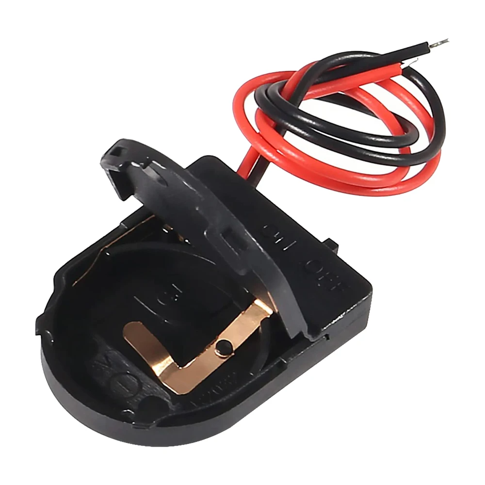

Kyllä itse laittaisin takuuseen tuossa tapauksessa. Selvä peli tuo on, että bios tosiaan nollaantuu. Tai tietty jos lähettävät uuden patterin proshopista, niin sitä kai voisi ensin kokeilla, mutta eivätpä todennäköisesti lähetä. Voi siellä emolla olla ihan vika ja jos menet itse patteria irroittelemaan, niin helposti syyttävä sormi kääntyy - siksi suosittelen suoraan takuukeikkaa ja toimivaa emoa alle
(kuten joku oli jo kaivanut kuvan, niin patteri on "erikoismallia"=ei löydy prismasta tai tokmannilta + joutuu irroittamaan emolevyn tai vähintään purkamaan sen omia siilejä patterinvaihtoa varten)
Joo tyrkkäsin tuossa jo kyselyä sinne asiasta, että miten on takuun laita jos lähden itse tuota sorkkimaan. Ei hirveästi tee mieli ryhtyä siihen vaihtoon kun ei ole tuttua puuhaa eikä nyt kuitenkaan mielestäni mikään halpa emo ollut niin ei viitsisi riskeerata takuuta jos ei mikään yksinkertainen toimenpide olekkaan.
Tuollahan voi olla ihan perus CR2032 kuin muissakin emoissa, mutta asennettu hiukan eri tavalla kuin normaalisti.
Edit. Ja joo ei kannata lähteä takuunalaisesta mitään purkamaan.
Joo, paristo on kyllä samanlainen mutta siihen on hitsattu johto ja liitin, joten pelkkää paristoa ei saa vaihdettua vaan pitää ostaa tuollainen johdollinen. En tiedä missä noita myydään, mutta varmasti noitakin ostettua saa
