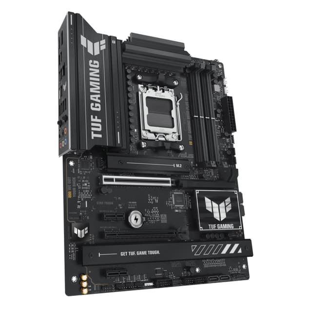

Hinta tällä on hyvinkin houkutteleva, nyt BF tarjouksessa 169,90e. Tuo MSI B850 Tomahawk houkuttelee kovasti myös mutta se on huntin kalliimpi - liekö tulossa mihinkään alennuksiin vai onko liian niche tuote?
Asuksella on myös X870 Plus Wifi malli
tämä vaikuttaa kuitenkin jokseenkin riisutulta mallilta vaikka siinä onkin Usb4 ja PCIe5 tuki parempi. Vaikuttaa kuitenkin siltä että tuosta ilosta ei kannata maksaa extraa B850 levyihin nähden ellei ole tiedossa varsinaista tarvetta kun pcie5 m2:set ovat vain tiettyyn käyttöön tarkoitettuja ja en tiedä mihin tarvitsisin usb4 - mutta miten lie tulevaisuudessa... :rolleyes:
Eipä tuota mistään tiedä. MSI mainostaa sivullaan Black Friday -tuotteina mm. tuota ja monia muita emojaan, mutta sehän ei tarkoita, että kaikilla markkina-alueilla olisi tarjolla.
Koska Suomessa ei kai ole näkynyt kovia aleja MSI:n tuotteista, niin kuvittelen, että Proshop on ehkä paras mahdollisuus napata alennushintainen Tomahawk.
Edit: Onhan Gigantilla MSI:n näytönohjaimet alessa, höpisin omiani.

Tuo ASUS TUF GAMING B850-PLUS WIFi kiinnostelisi kyllä tarjouksesta jo, mutta oottelen sunnuntaita kattoen mitä datatronic tarjoilee..
Tuohon miettii vaan prosessoria, olisiko 7800X3D vai 9700X parempi. 9700X halvempi ainakin, käytössä olisi 4k resoluutio?
En usko että tuota B850 PLUS WIFIä parempaa tarjousta tulee.
Pelikäyttöön 7800X3D on parempi, oli resoluutio mikä tahansa :)
JOS ajatus on että päivität nyt => seuraava päivitys sitten AM6 kantaan ilman muuta X3D prosessori (pelaamista ajatellen). JOS taas odottelet seuraavia AM5 kantaan tulevia (X3D) prosessoreita ja niihin meinaat päivittää halvempi (halvin?) vaihtoehto on parempi koska se "riittää" (ilmeisestikin 6-ydin/12-säie riittää tällä hetkellä pelaamiseen) ja sen voi myydä sitten halvalla pois tai siirtää kakkoskoneeseen kun ostaa sen parhaimman X3D prossun mikä sitten julkaistaan X vuoden päästä.
