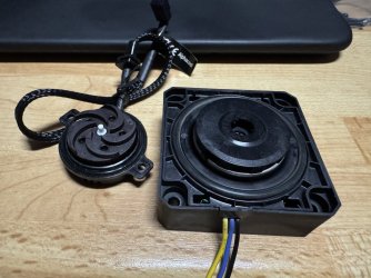

Onko sulla siis tuolla prossun blokissa oleva DC-LT pumppu vielä käytössä (jarruna)?
Wait, wut? Jarruttaako se eikä auta kakkospumppuna? :D
Valehtelematta tää on mulle uutta tietoa että haittaisi kierrossa o_O
No jarruttaa/ahdistaa ja pahasti, koska noiden kokoero on hurja. Tollanen DC-LT pumppu virtaa alle 100l/h (mun DC-LT 2 2600rpm lukee 72l/h). Alphacoolin hepponen 6W DDC310 virtaa jotain 200l/h ja jos sulla on tuo sama tehokas (20W) EK DDC 4.2 pumppu mikä mulla, niin se pääsee 5-600l/h kovemmalla paineella, kuin D5-pumput.
Nyt sulla on se pikkunen DC-LT siellä pumppublokissa, niin se on kyllä pirunmoinen kuristus. Suosittelen hankkimaan ns. oikean prossublokin. Em. Alphacool XPX on varsin hyvä (riitti mulla direct die 8086k:lle joka naukkasi 300W ja lämmöt pysyi alle 90 asteessa) eikä ne ole edes kalliita.
EDIT: Tuossa nyt vielä jonkinlainen vertailukuva kokoeroista - itse juoksupyörässä nyt ei ihan niin hirmuista kokoeroa ole, mutta moottoreissa on.
No perkele, on se uskottava. Keskustelua ollut jo yhen tutun kanssa niin ostan siltä perjantaina jonkun EK Supremacyn, tarkkaa mallia en muista..
