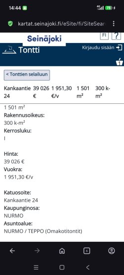

Paljon tuossa maksaa tonttimaa ja sähkö/vesiliittymät? Siitä kun vähentää muutaman kympin purkukulut, niin saa käyvän arvon. Tuossa on sen verran monta potentiaalista riskikohdetta ja muutenkin ikävä layout, että rahan lappaaminen moisen kunnostamiseen olisi aika riskaapelia.
Aivan totta! Tuossa jollain lailla omat arviot:
5300€ vesiliittymä
1800€ sähköliittymä
39000€ uusi tontti arviolta
Noin 46000€ yhteensä.
Jos arvioisi purkukustannuksi 30k€, niin osto voisi olla 16k€ paikkeilla. Tosin tuo on vanhaa tonttialuetta, niin en oikein tiedä miten halvalla tyhjä tontti menisi kaupaksi.
Tuo 16k€ siis olisi se oma veikkaus, mutta myyjä voi olla ihan jotain muuta mieltä.
