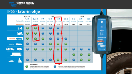

Taisi käydä niin että onnistuin jäädyttämään akun tuossa välipäivien pätkäajoilla ja jäi käynnistymättä kahteen otteeseen. Harmillista kun oli ~vuoden vanha mersun oma OEM akku mutta tyhmästä päästä kärsii koko lompakko. Katselin Victorinin apilla että tyhjentynyt akku ei kylmässä ottanut ampeereita vastaan juuri mitään mutta jännitteet nousi heti tappiin => ainakin osittain jäätynyt. Kärkkäiseltä sai uuden vartan 80Ah AGM:n 179€ hintaan mikä oli vielä kohtuullinen. Tutustu Dynamic AGM -akkuihin | VARTA Automotive -akut (joku upouusi malli)
Nykymenopeli tuntuu olevan aika sähkösyöppö. Pitää alkaa täst edes pitämään Victronia tolpan päässä jos auto seisoo kovemmissa pakkasissa päivätolkulla. Ilmiseisesti adbluen sulatus ym. syö virtaa eri tahtiin mitä vanhassa menopelissä missä ei moisia hömpötyksiä ollut...
