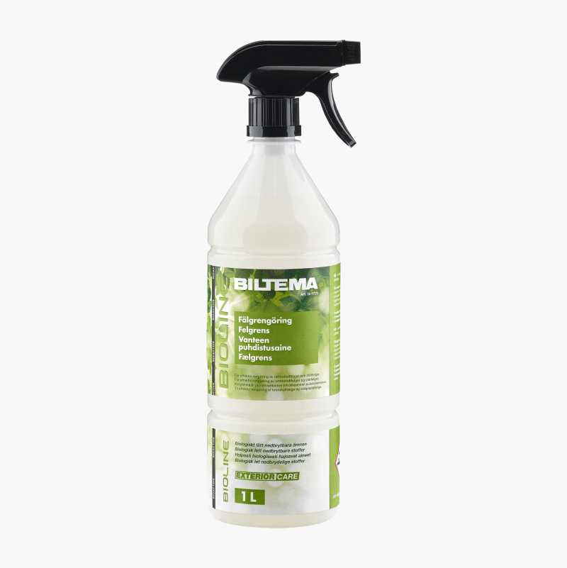

Toi on kuitenkin ihan turvallinen vanteelle? Saako mitään vastaavaa ihan peruskuluttaja ostaa jostain? Olisi melkein yhtä hyvännäköiset vanteet kakkosautossa kuin tossa ennen kuvassa kun niitä ei aiemmin ole sen paremmin pesty.
Tätä ovat monet kehuneet autonhoito-facebookryhmässä.
