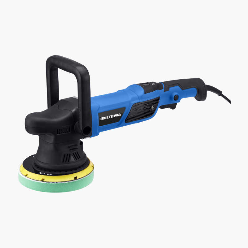

Onkos kellään kokemuksia näistä epäkesko kiillotuskoneista? Menis tuolla ehkä perus vahauskin nopeammin kuin käsin
Ei mitään vahoja/pinnoitteita kannata koneella levittää ellei pinta ole superpuhdas, vähänkin jotain paskaa kun nappaat laikkaan mukaan niin saat oikein kivat hologrammit pintaan ja aikaa säästyy ehkä muutama hassu minuutti.

Porakoneella voi kyllä jo työstöergonomian kannalta olla todella ikävää saada kiillotettua mitenkään järkevästi tuulilasia. Ilman konetta siitä ei kyllä tule varmaan mitään kun sitä saa koneellakin jo hieroa ihan kiitettävästi ennen kuin tulosta syntyy.
Itsellä kun oli kone jo valmiina niin Sonaxin kiillotusaine + soveltuva villalaikka maksoi alle neljä kymppiä niin kokeilin tuleeko siitä mitään, ja kyllä sillä oman auton (todella pehmeää ja helposti naarmuuntuvaa) lasia sai jonkin verran elvytettyä. Sai nyt ainakin vähän jatkoaikaa, jos vaikka sais joskus kiven kunnolla ikkunaan motarilla niin vois vaihtaa omavastuulla uuteen, mutta kylmiltään ei viitsinyt maksaa kun ei ole ihan siellä parin sadan hintaluokassa tuo Astran lasi tunnistimineen...
