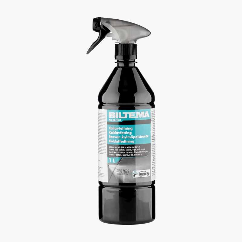

Oisko suositella jotain sumutin / painesumutinpulloa liuottimelle? Ostin jonkun painesumutinpullon, mutta aika surkea esitys oli.
Würth Centeristä käyt hakemassa liuottimen kestäviä painepulloja. Oma vanhin on varmaan 10 vuotta vanha ja toimii. Uudet mallit muotoilultaan parannettuja (helpompi avata), mutta uusien kestosta ei ole vielä pitkää kokemusta.
Tuota olen käyttänyt pieniin tahroihin autossa, kun lapset sotkeneet suklaalla tms penkkejä.

Ei varsinaisesti esipesuaine, mutta hyvä luotin jolla lähtee hyvin irtoamaan, 4l kannusta painepullon läpi suihkutettuna edullinen
