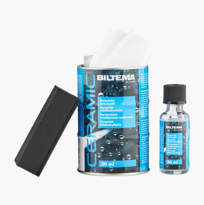

Onko kellään kokemusta tästä, ainakin on halpa? Mutta onko helppo laittaa ja pysyykö hyvin?
Tuossa on joku testi
