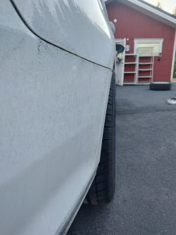

Tuolleen ku 1/2025 pistin EV6 (ykköskäyttis, 25 tkm/a) Gyeon Syncro Evot niin on sitä saanu aika silkkihansikkain käsitellä ja poistella likoja tukkiutuneista alakyljistä mut hyvin se pinnoite vielä on olemassa. Ei toi 4 vuotta mee (Gyeonin kestoilmoitus 50 kk / 50 tkm) ku jossain vitriinissä. Ja pohjatyöt oli 5-kuiseen autoon 16 h vaikka uutenakin onestepattu. Mutta tullee pidempään pysymään kuin 50 tkm, nyt jo rullattu vajaa 40 tkm tuosta pinnoittamisesta. Ajattelin vetää Gyeonin fluorivahat päälle kokeeksi jossain vaiheessa (uutenahan siitä on YT-detaileritutkailujen mukaan vaan haittaa tuoreelle pinnoitteelle).
