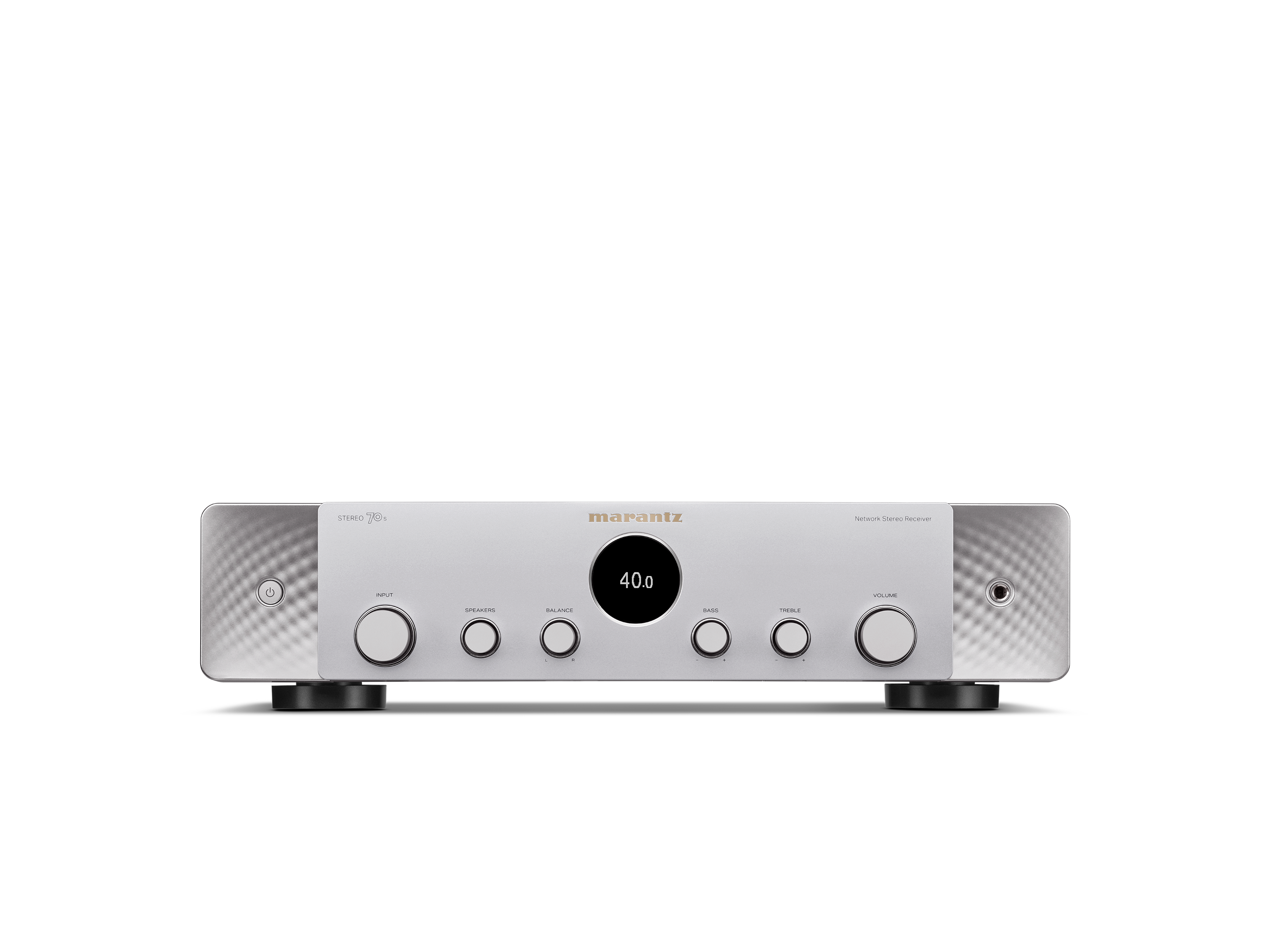

Minun aiempi kysymys hukkui tuonne väittelyn alkuun mutta onko Marantz Stereo 70s liian isokokoinen? Siinä on ainakin mediaominaisuudet kohdallaan.
