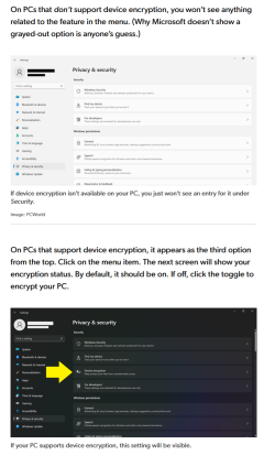

Netistä nyysitty kuvajainen, jos suojaus ei ole näkyvissä kuten ylimmässä kuvassa niin silloin salausvaatimukset eivät täyty ja ei ole valittavissa koko vaihtoehtoa.

Joo, mulla näkyy tuolla vain nuo kaksi ensimmäistä, "Windows Security" ja "Find my device". Ei muuta.
En tiedä mikä ehto minulla jää täyttymättä mutta ihan hyvä niin. Kun tietäisi mikä etten vahingossa "korjaa" sitä ja anna Microsoftille vapaita käsiä kryptailla kotikoneeni levyjä. TPM 2.0 on, SecureBoot on päällä, MS-admintili käytössä (ainoana tilillä ko. koneella) jne.
Mietin liittyykö siihen onko OneDrive synkkaus päällä vai ei, mutta ei taida liittyä siihenkään koska nimenomaan Home-koneella se on päällä ja sync status ok, kun taas Pro-koneella OneDrive on tarkoituksella estetty. Pro-koneella käynnistin kryptauksen itse ja otin BitLocker-avaimen talteen tekstitiedostona muualle.
Mites kun laita Windowsin hakulootaan "manage bitlocker"? Sieltä sitten BitLocker off joka asemalle.
Ei löydy Home-koneella haulla "manage bitlocker" tai "bitlocker" mitään. Pro-koneessa se Manage Bitlocker ohjelma kyllä löytyy.
En vielä keksi mitä ehtoa kone ei täyttäisi Bitlockerin käyttöön, jos siis se pitäisi löytyä myös Home-versiosta.

Home versiosta Bitlocker löytyy:
Asetukset -->
Tietosuoja ja suojaus -->
Laitesalaus
