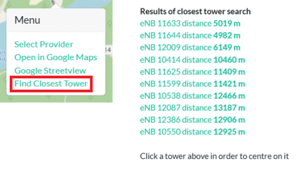

Googlen mapsissa hiiren oikealla näppäimellä valitsee "mittaa etäisyys" jolloin voit helposti mitata kahden pisteen välisen matkan:google.png
Cellmapperissa voit myös mitata mistä tahansa kohteesta etäisyyden lähimpiin tukiasemiin, mutta vaatii, että olet maksanut Premium-jäsenyydestä (3 CAD/kk). Toimii samalla tavalla kartalla valitsemalla mittauskohteessa hiiren oikealla näppäimellä ja valitsee "Find closest tower", jonka jälkeen näet metrin tarkkuudella etäisyyden lähimpiin tukiasemiin:
