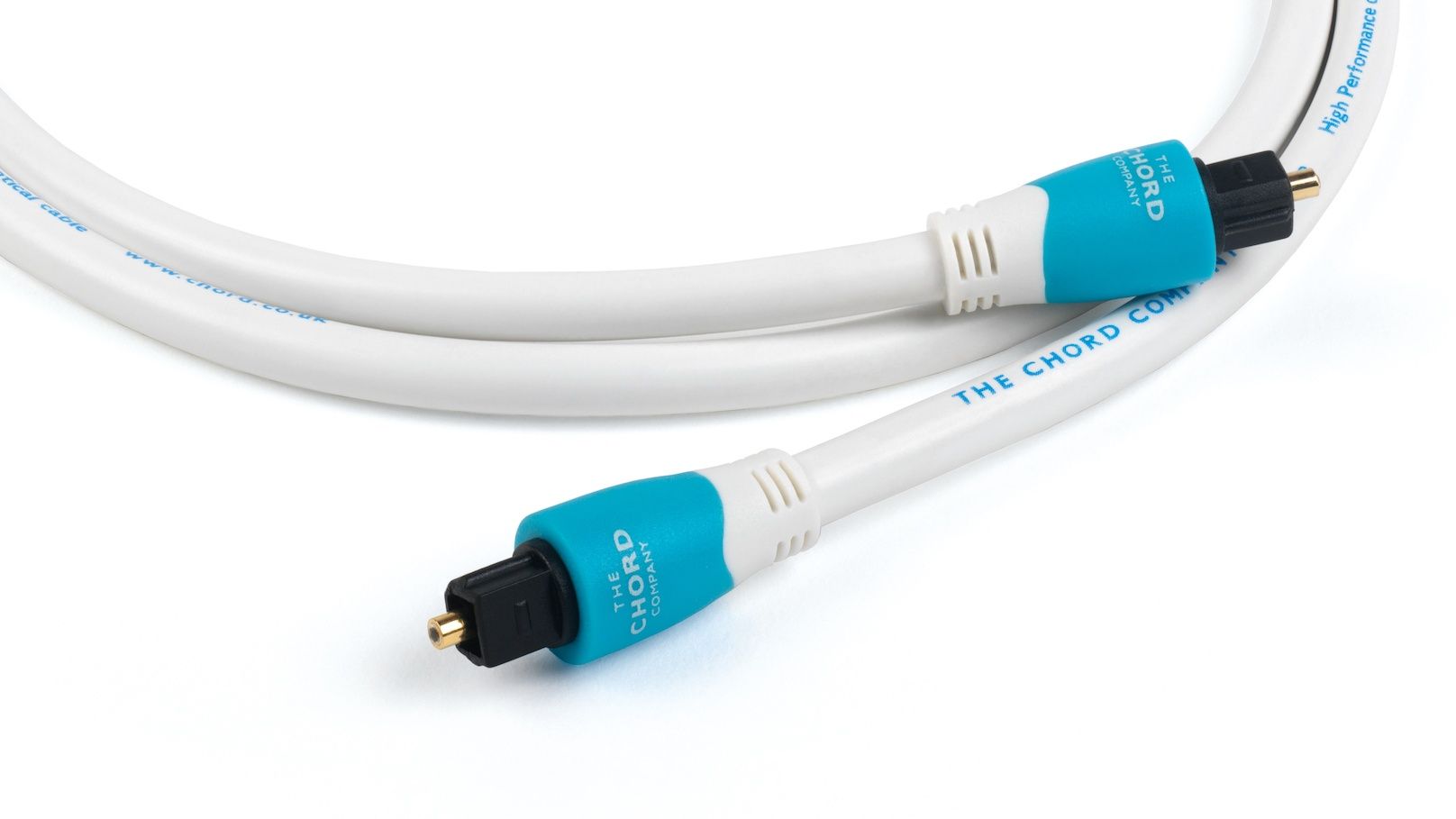

Toinen mistä oli aiemmin juttua ni oli hakusessa kaksi optista liitäntää ja sit jostain oli kaivettu myös optisesta coaxial muunnin. Nehän on kumpikin bittejä ja vieläpä bitti tasolla ihan samaa kamaa, joten eihän tommonen muunnin muuta sitä signaalia mitenkään?
Ois tarvista lyhyelle coaxial piuhalle päällekkäin olevien laitteiden välille. Nehän on vähän niinku mono RCA piuhoja. Oisko jollain irralliset RCA välikaapelit mistä kissa (tjsp) ois syöny toisen puolen ja haluais lahjottaa/myydä sen toisen piuhan mulle, koska on jemmannu sen toimivan johonkin kaapin pohjalle, koska sille löytyy vielä joskus käyttöä? :)
