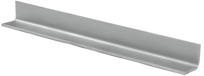

aa.a... :) mä itseasias tarkoitin tuollaisia "kulmarautoja". https://www.tuontitukku.fi/image_vi...A-20x20x2mm-2m-KY-VA-S235-6438056069995-1.jpg
mulla jo valmiinakin, kun piti jo aiemmin tehdä kotelo uusiks, kun kaverin työmaaltansa tuoma kartonkituubi jäi nettotilavuudeltaan (n.64l) turhan pieneks....
Jos mietit että kriittisimmät tukipisteet ovat pitkien sivujen keskipisteet, niin tuollaisilla ei taida tehdä mitään(?) Turha niitä pelkkiä nurkkia on tukea.
Eikö noillakin saa kun ei pistä kulman suuntaisesti vaan poikittain ja sitten se risti keskelle?
Saa toki :) koin vaan vilasulla noiden kiinnittämisen puuhun hieman "vaikeahkona" juurikin tuolla mainitsemallasi menetelmällä. vrt. puu + liima kombo. Mutta jos tosiaan saa tuupattua noi keskelle niin why not.
juu ei tietenkään vaan nurkkiin, kun ainevahvuudesta riippuen 20-30 cm välein, esim jos kuutio sisämitoiltaan 45x45x60 (brutto 121.5l) niin keskelle kiertään kulmaraudat (elementti pohjassa). ainoo syy tukee kulmaraudoilla eikä puurimoilla,on lisätä koteloon painoa. laitoin kyssärin vähän huonosti tossa työpäivän tiimellyksessä. nää mun kysymykset saattaa jollekkin jo näyttää "trollilta", mut ku kysyn mieluummin tyhmiä, kun teen väärin..
