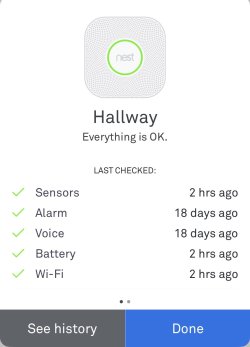

En tiedä säännöksistä sen enempää, mutta esimerkiksi nest tekee tarkistuksen (”napainpainalluksen”) automaattisesti ja kertoo oliko Ok.
Eli soittaa hälytysäänen? Mitä jos kukaan asunnossa ei ole kuulemassa hälytysääntä kun testaus testaa?
Siinä on mikrofoni, joka kuuntelee.
Edit: Kuva appista. Luulisi tuon olevan peruskauraa muissakin vastaavissa.
Teknisesti tuon toki voi noin toteuttaa, mutta mikrofonin sisältävän laitteen, jota joku ulkopuolinen valvoo, vieminen kotirauhan suojaamaan asuntoon ei liene "peruskauraa" ilman asukkaan erillistä suostumusta.
