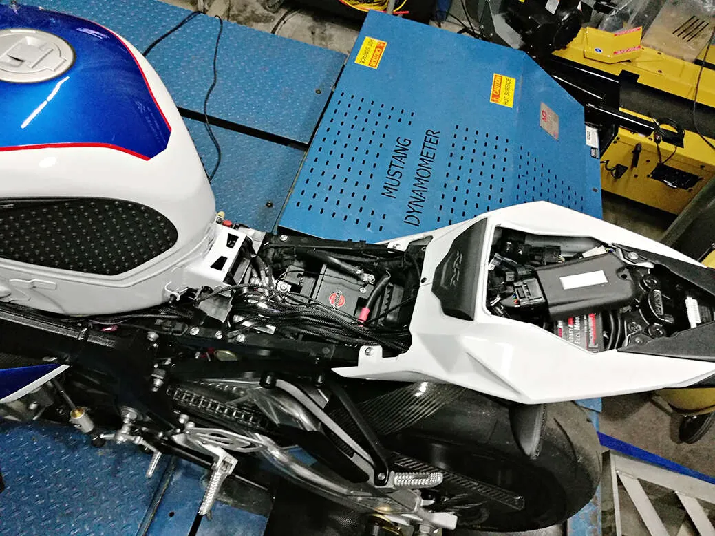

EFlexFuelin testausta Yhdysvalloissa uudessa BMW S1000RR moottoripyörässä.
