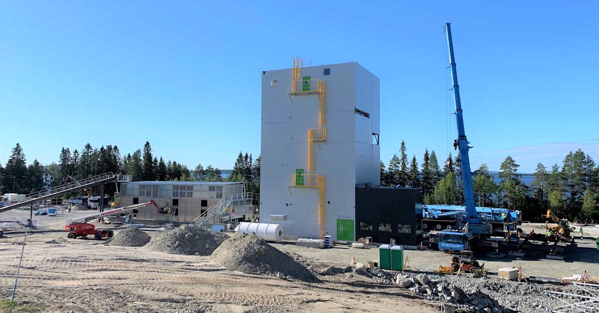

St1 tosiaan taitaa käyttää nimenomaan jätettä, pääosin leipomo- ja panimojätettä. Puupohjaisista tehdään sitten dieselin tai polttoöljyn materiaalia. Sekään ei näytä tällä hetkellä vetävän.
