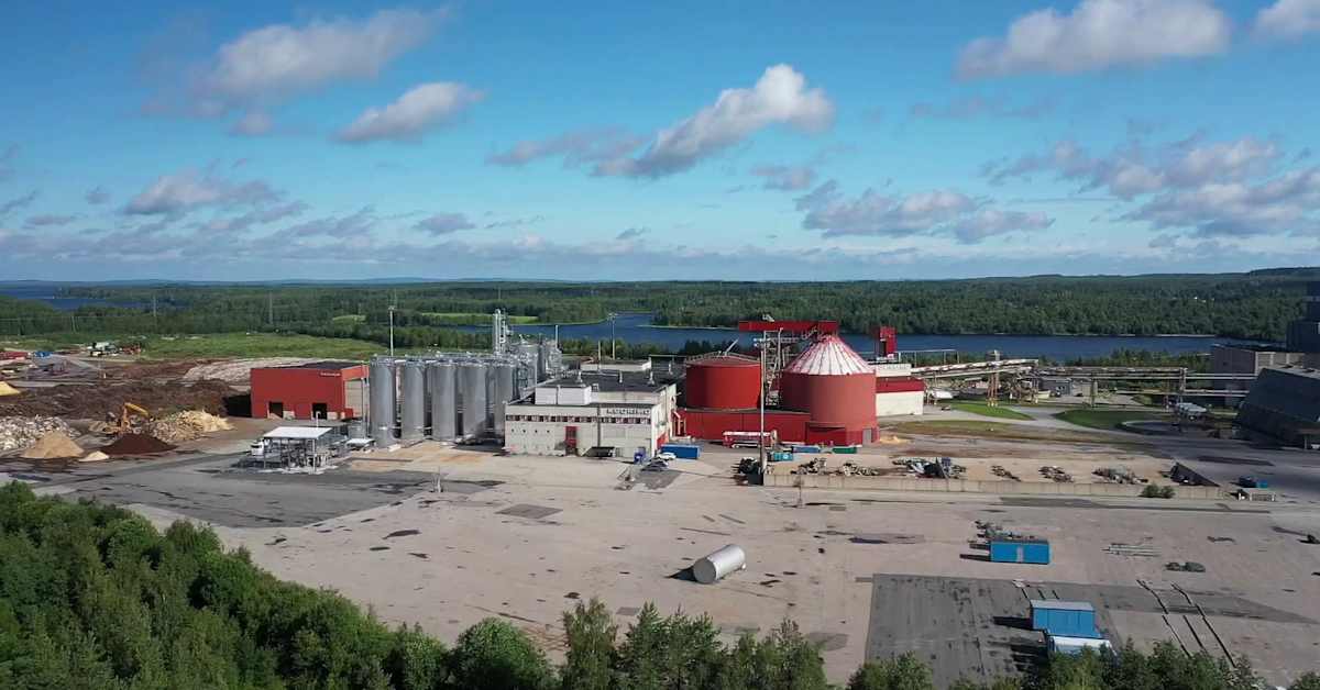

Valmistetaanko tätä bioetanolia enää Suomessa ollenkaan? Koitin netistä ettiä infoa, niin ilmeisesti nämä bioetanolitehtaat on kaikki selvästi tappiollisia, eikä homma ole mennyt niinkun strömsössä.
Mistä tuo pumppujen E85 tällä hetkellä raahataan Suomeen? Ite oon miettinyt tuota konversion tekemistä lähinnä ympäristösyistä, mutta mietityttää onko tuossa hommassa lopulta mitään järkeä, jos tuota litkua ei pystytä mitenkään markkinaehtoisesti tuottamaan ja lisäksi se vielä rahdataan ulkomailta...
Tällä hetkellä ilmeisesti ei tuotantoa. Kaksi isoa laitosta tulossa. Ruotsista tulee paljon ja myös Brasiliasta. Ei sillä, että se öljy tulis kauheen läheltä :psmoke:
No ympäristöystävällisyyden nimissä se on vähän siinä ja siinä. Toisaalta jos on kotimaista tuotantoa, niin voi osaltaan tukea sitä. Etanolia menee 95 ja 98 bensojen sekaan kuitenkin todella paljon, niin aivan hyvin sen kotimaisen tuotannon voisi käyttää siellä tuontitavaraa korvaten.
Suurin osa Suomen öljystä tuodaan tällä hetkellä Norjasta. Pitääpi seurailla tilannetta. Jos se valmistuskuvio tosiaan olisi mallia suomalaiset jätteet kattilaan -> tästä etanolia kohtuullisella hyötysuhteella ja puhdasta sähköä käyttäen -> lyhyt kuljetus pumpuille, niin ehkä tuossa jotain järkeä olisi.
Jos se etanoli taasen tehdään jossain brasiliassa fossiilisilla pyörivissä tehtaissa ja kuljetetaan sieltä Suomeen, niin hölmöläisen hommalta vaikuttaa...
