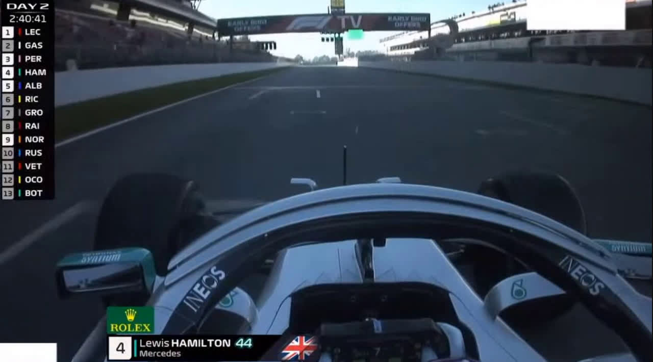

Mersulla aika mielenkiintoinen innovaatio. Hamilton vetää suoralla rattia itseään kohti ja säätä sillä ilmeisesti renkaiden aurauskulmaa.
Joo, tossa vielä giffiä itse toiminnasta (Scarbsin twiittiin vastaus)
Monet väittää, että ei rikkois mitään sääntöä vaikka kuvittelis, että tossa jousitukseen kosketaan.. edit: tai no ei periaatteessa.
Mersun vuoro kikkaila. Viime vuonnahan oli puhe Ferrarin poltoaine jujusta
Alfa piilotteli vauhtiaan. Räikkönen viimeiselle sektorille jarrutteli pari kertaa ja pysy häntäpäässä :) ...
DAS taitaa olla talvitestien kuumin puheenaihe.
DAS? Sekö sen nimi nyt sit on? :D edit: Ah, "dual-axis steering"
Luulis että tuo on yhtälailla jousituksen säätämistä ajon aikana joka on laitonta. Camber kulma muuttuu joten eikö tuo ole yhtälailla jousitusta.
Ei camper vaa auraus (toe). Kääntyy ne renkaat rattia kääntämällä, niin miksei sit aurauskin olisi mahdollista rattia työntämällä/vetämällä :p Yhtä vähän jousitusta säädetään. Yllä myös juttua, että FIA:n kanssa ollut jo keskustelua ja pitäis olla ok. Ei tota kukaan (asiantuntija) vielä laittomaksi ole väittänyt
Aurauskulman muutos voi myös aiheuttaa ajokorkeuden nousua etupäässä, joka vähentäisi ilmanvastusta. Sillä on F1 nopeuksissa todennäköisesti paljon suurempi vaikutus, kuin vierintävastuksen pienentymisellä. Jokatapauksessa mielenkiintoinen innovaatio mersulta ja hauska seurata kuinka järjestelmä toimii ja tullaanko sitä kieltämään.
Siinähän kieltävät renkaiden kääntämisen ratilla. :).
Veikkaan, että sallivat ratin liikuttamisen vain sillä akselilla, miten se tavanomaisesti kääntyy? Kukaan ei ole edes ajatellut, että sitä voisi muutenki liikuttaa? :D Mut tämäkin vasta varmaan ensikaudeksi.
edit: toki, jos tuo jollain perusteella vaaralliseksi luokitellaan, niin olisiko sit mahdollista kieltää suoraan?
En ymmärrä, miten millätavoin?
Ripustuksethan on säädetty siten, että keulan ajokorkeus tippuu ohjauskulman kasvaessa, joka saa auton kääntymään paremmin hitaisiin mutkiin. Ilmeisesti tällä DAS järjestelmällä haettaisiin mahdollisesti myös päinvastaista vaikusta suorille. Jos ajattelee, että pyöränkulman kasvaminen tiputtaa ajokorkeutta, kuten tuolla videolla esitetään niin aurauskulman tai toe out:in pienentymisen voisi kuvitella nostavan keulaa. Miten se tarkalleen ottaen tapahtuu niin en osaa sanoa, mutta F1technical foorumilla on tällaista pohdittu.
Jokatapauksessa, aina hauskaa tällaiset, ku joku keksii jotain ihan uutta :thumbsup: Lajin suola. Toiset sit kopioi, jos järkeväksi näkee. Tää vaikuttaisi loppupeleissä olevan aika yksinkertainen systeemi, mut varmasti aiheuttais keulaan rakenteellisia muutoksia ja sitä myöden uudet törmäystestit jne.
edit: puhumattakaan siitä miten tota hyödynnetään mahd. hyvin. Siinä on kuskeilla ja insseillä ihmeteltävää. Vaikuttaa ajo-ominaisuuksien lisäksi rengaskulumaan ja lämpöihin.
