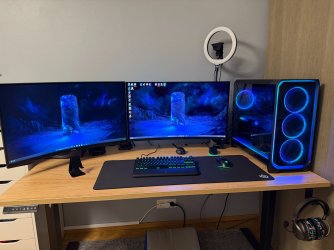

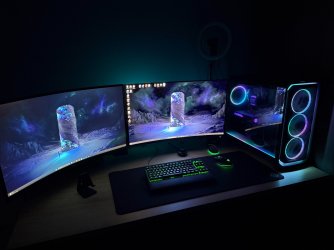

Olen tässä reissun päällä joten parempia kuvia loppuviikosta. Pari olin kuitenkin aiemmin napannut:
Nopee räpsäsy kun olin saanu koneen kasaan.
Takatuuletinta ei tuohon ei jostain kumman syystä edes tullu mukana joten lisäsin siihen ylimääräsenä olleen Corsairin 140:n. En kyl hubiin sitä lisännyt. Vesijäähyn rgb:n laitoin mut en onnistunnu muokkaan sitä nettisivun avulla kun pikasesti testasin (oli joku perusväritys) joten vaihdoin sen emoon kiinni.
Nettisivuhomma tosiaan muuten aivan mahtava systeemi, ehdottomasti jatkoon. Rgb:t saa myös iisisti pois jos alkaa ärsyttää. Mut tuo lämmin oranssi väritys on mielestäni nätti etutuulettimissa sekä kotelon ympärillä.

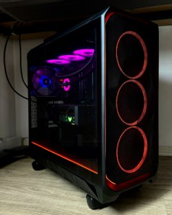

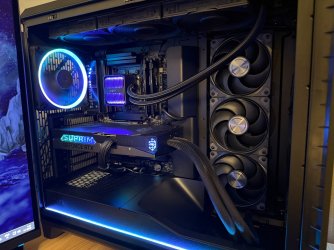

Lasikylkinen iso Torrent kasattu. Vaikka kotelo on ulkomitoiltaan hieman isompi kuin korvattu Lian Li 011D, niin se on sisältä yllättävän ahdas. Tästä kiitos katossa olevan virtalähteen. Redditissä joku oli kääntänyt virtalähteen ympäri ja tehnyt sille kattoon tuuletusreiän (intake), jotta virtalähde ei imisi kotelosta kuumaa ilmaa. Ehkä joskus teen samoin, ehkä en.
Pohjalla olevat orkkistuulettimet korvasin kolmella 120mm Phanteks T30:lla (intake). Dremelöin irrotettavaa tuuletinkehikkoa hieman, jotta ilmavirtaus olisi mahdollisimman esteetön. Kunhan Phanteks viimein julkaisee 140mm T30, niin pitää varmaan hankkia sellaiset. Mitään varsinaista hyötyä tuosta ei ole, mutta harrastus.
Koneessa on sigun ITX-emo. Laskin näytönohjaimen 20cm riserin avulla melkein niin alas kuin mahdollista. Nyt kotelon kolme ylintä PCIE slottia on tyhjiä, eli rakoa pitäisi olla reilut 6cm. Varaa laskea ainakin pykälän, ellei jopa kaksi. "Ideana" oli:
  • ettei näytönohjain puhalla kuumaa ilmaa M.2-asemalle ja muisteille
  • viileä ilma pääsee helpommin ym. komponenteille
  • etupaneelin tuulettimet puhaltavat näytönohjaimen lämmittämät ilmat ainakin osittain pihalle ennen kuin NH-D15 imaisee ne
Voi olla, että teen joku kaunis päivä tuulenohjaimen, joka eristää näytönohjaimen emosta ja sen komponenteista. Tuo saattaisi laskea prossun lämpöjä muutaman asteen, jos näyttiksen lämmintämän ilman pääsy jäähyyn estyisi kokonaan. Kuuma ilma poistuu nyt kotelosta ilman takatuulettimia, sillä koko takaseinä on todella avonainen. Lukemani perusteella takaflektillä ei tässä kotelossa tee oikein mitään.
Katsoin vähän aikaa etutuulettimien tarjoilemaan RGB-saastetta, mutta disbloin ne melkein heti.
Mutta, mutta. Kaikista käsieni kautta kulkeneista koteloista tämä oli ylivoimaisesti kaikkein kettumaisin koota. Esim. jos olisin halunnut tuoda virtapiuhat näyttikselle kotelon alanurkasta, olisin joutunut leikkaamaan metallia. Nykyisellään kotelon alalaidassa olevat reiät ovat juuri ja juuri liian pieniä, jotta liittimen saa pujotettua läpi. No, tulipahan tehtyä.
