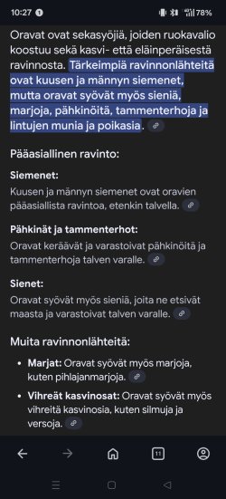

Se unohtui edellisestä viestistä. Eli mitä se orava tykkää syödä? Eli mitä laittaa syötiksi sille?
Ei taida esim kissanruokaa syödä?
AI:
AI:
Meillä toiminut auringonkukansiemenet mitä linnuille annetaan mut varmaan menee pähkinät yms. mitä linnutkin vetää.
