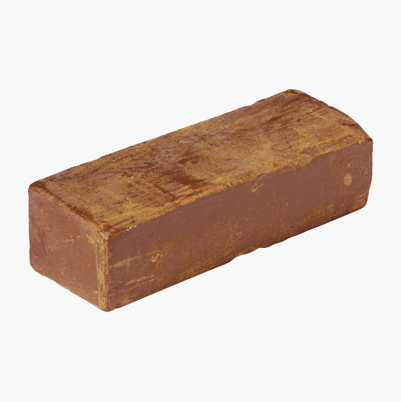

Lisätään vielä varsin hyvä hiomatahna pinnankarheuksien siloitteluun. Eikä ole hinnalla pilattu.

Ainoo keino saada toi pinta peilaamaan on hinkata sitä metallin kiillotusaineella. Ei varmaankaan mitään hyötyä lämmönjohtavuuden kannalta vaan puhtaasti esteettinen ratkaisu. Ei tosin pitäisi haitatakaan lämmönjohtavuutta kunhan 100% isopropanolin avulla pyyhkii kiillotusaineen jämät pinnasta pois kun peilipinta on saavutettu. :cool:
