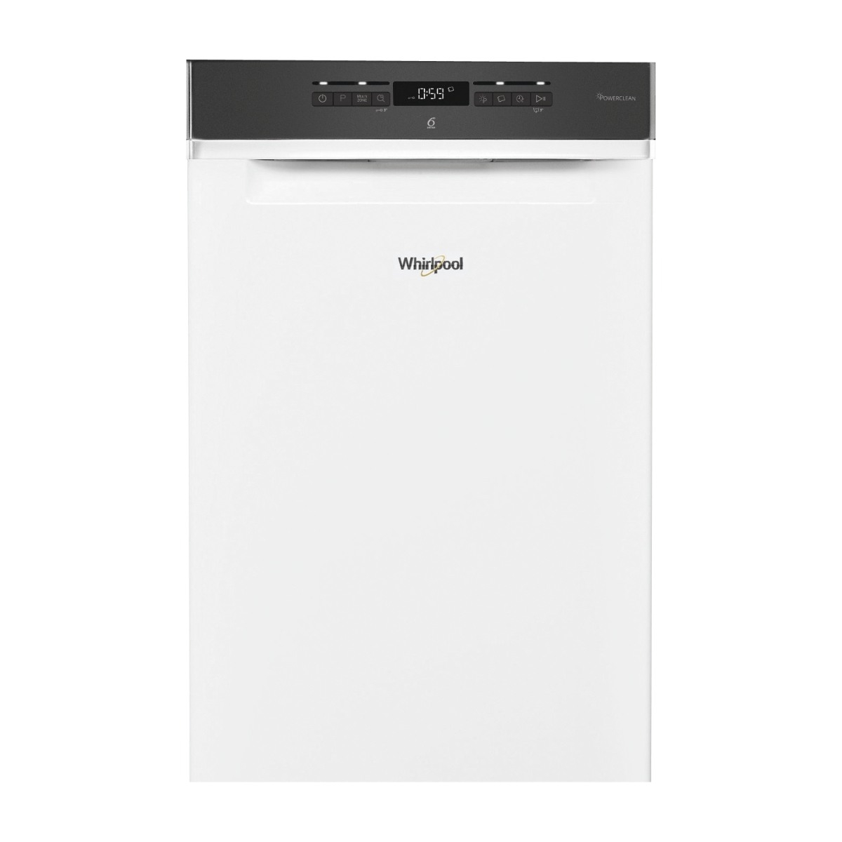

Kenelläkään huonoja kokemuksia Whirlpooleista? Tällaista olen katsellut kun on taas tarjouksessa. https://www.gigantti.fi/product/kod.../whirlpool-astianpesukone-wuc3t141p-valkoinen
Näyttäisi olevan metallipohjainen mitä valmistajan sivun pienistä kuvista näkee. Hieman mietityttää että kuuluuko Gigantin asennuspalveluun letkun kiristimet, kierteen muuntimet yms. vai pitäisikö niitä itse hankkia etukäteen. Tulvasuoja ainakin lienee pakollinen
Tulvasuoja on pakollinen. Kierremuunnin, letkuklemmarit ja muut vastaavat kikkareet pitää olla omasta takaa jos niitä asennusta varten omassa keittiössä tarvitsee.
edit. Ei mitään omia kokemuksia ole Whirlpoolista, mutta vähän kyseenalainen laatumielikuva on jäänyt ajan mittaan nettikeskustelujen ja sen sellaisten perusteella. Mielikuvissani se on jossain halpamerkkien ja keskiluokan (Bosch/Siemens/AEG jne.) välillä laatutasoltaan. Nämä siis vain omia mielikuviani jotka voivat olla epäoikeudenmukaisia. Mikroaaltouunit Whirlpoolilla tosin kai aika hyviä.
edit nro 2: mutta onhan tuo 299 eurolla suunnilleen halvin mahdollinen astianpesukone jos jätetään alhaisin halpisluokka laskuista pois niin voi olla hinnallaan ihan ok ostos.
