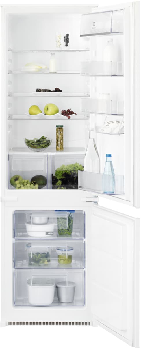

Jos tuo lähtee vaihtoon niin onko jotain merkkejä mitä suositella tai välttää? Vieressä Electrolux pystypakastin et kai se voisi olla kiva jos olisi saman merkkiset. Toisaalta edellisessä asunnossa saman merkin jääkaappipakastimen ovet oli ihan paskoja, ja Electroluxiin ei itsellä muutenkaan kauheeta luottoa ole kokemusten kautta.
Vaikka bosch kaapi on hajomassa niin. Bosch on kyllä yks niistä laatu merkistä joka kestää kauan

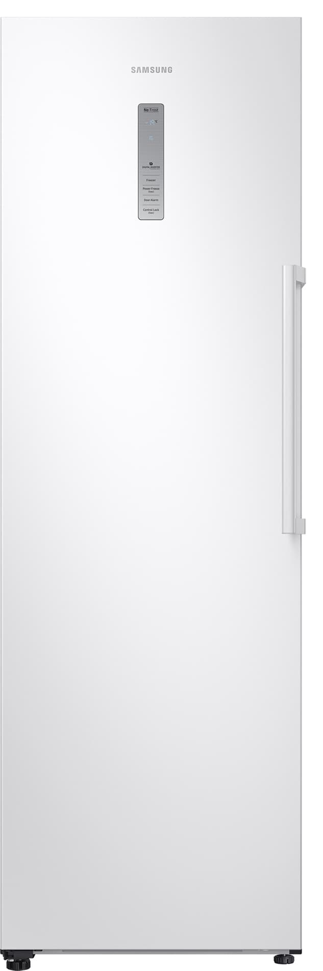

Samsung kaappi näkyy olevan.

No, sitten on vaihtoehtona katsella noita kalusteisiin integroitavia kaappeja joissa on otettu huomioon että se tulee tuollaiseen tilaan. Ja saa kalusteoven siihen oveen kiinni. Sellaisen varmaan saisi joltain keittiökalusteita tekevältä puusepältä tai keittiökalusteliikkeestä. Ihan minkälaisella hantaakilla hyvänsä ja halutunvärisenä ja mallisena.
