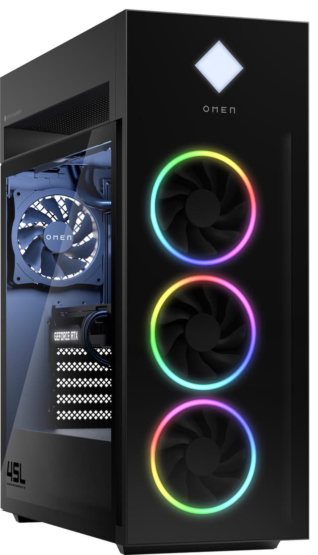

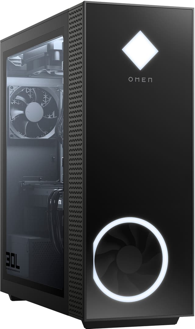

Miten vertautuisi Gigantin HP-koneeseen, joka tällä hetkellä on muutaman satasen kalliimpi?
HP:ssa on valmiiksi 32 gigaa muistia ja wifi, molemmat olisivat hyödyksi.
Tuossa linkkaamassasi omenissa on 16 gigaa muistia. Jos paketille alkaa tulemaan hintaa se 2500e niin sit imo pitää löytyä jo 3080 näyttis.

Kotelossa ja tuuletuksessa omat puutteensa, foorumilta löytyy valovuoden pituinen ketju kuinka sitä parantaa tuossa omen 30l. Välttämätöntä se ei ole silti.
Valmiskoneista parhaan vastineen saa yleensä 1500€:n tienoilla.
Näköjään 3080ti 2500€:n paketissa myös, mutta tiedä sitten miten kotelon jäähdytys kestää.
Ja 16GB riittää vieläkin peleihin mainiosti. Ennemmin laittaisin tuplat ssd-tilaa.

Täällä on HP:sta pitkä ketju, jonka lueskelin läpi. Esim. tuo 30L tuntuu olevan jäähdytykseltään varsin onneton. Vaatii ilmeisesti jonkin verran tuunausta, että tehot saa oikeasti irti 3080 Ti:sta eikä melu herätä naapureita. Lisäksi on tullut käsitys, että HP on vasta 4x-sarjassa alkanut kunnolla käyttää standardiosia, sekä oikeasti panostanut jäähdytykseen.

Kiitos ja anteeksi, sekoilin Gigantin vehkeiden kanssa. Nuo HP:n kolmekymppiset kieltämättä on hieman kiinnostaneet. Merkkivalmistajilla tuntuu toisinaan löytyvän aika vahvaa rautaa "kohtuulliseen" hintaan.
Muokkaus:
Ei kun hetkinen, tuohan onkin eri mallisarja kuin 30L. Ota(n) näistä nyt sitten selvää.

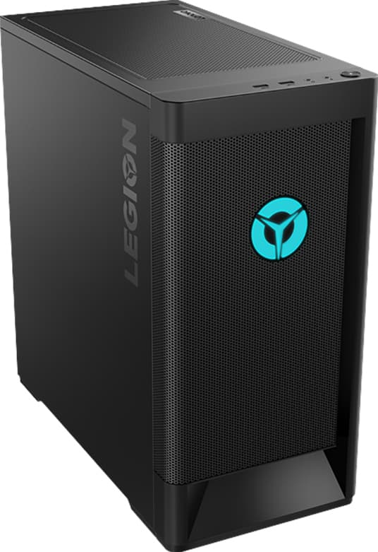

Kiitos @madi ja @hsalonen, olen taas paljon enemmän kartalla uudessa maailmassa. Lenovo kiinnosti, koska vaikutti riittävän hyvältä merkkikoneeksi ja oli (muka) se kuluton osarimahdollisuus. Kun itse tekee, lopullinen hintaluokka voi hyvin olla 2000 - 2500€, mieluummin tietty lähempänä 2000.
