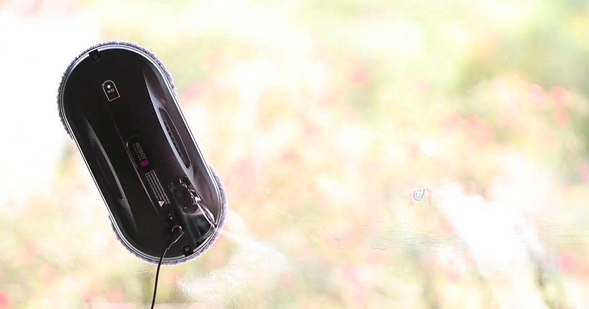

No niin. Nyt etätyöläisen arjessa korkattu robo parvekelasien sisäpuolella. Sinänsähän tuo vain märkä rätti mikä pyyhkii eli ei käy tosiaan "oikeille" ikkunoille ainakaan meidän emännän makuun tuo tarkkuus. Ei kovin nopea syväpuhdistusasennnossa, mutta itsehän tuo tuolla pyörii. Välillä käynyt rättiä huuhtomassa ja kuivaamassa. "Vaatii" oman Ecovacs pesuaineensa (jota ei näytä käytännössä saavan mistään lisää), vertailin käsituntumalla Kärsserin ikkunapesurin ainetta (veteen ohjeen mukaan lantrattuna) ja tuntuu tuo ihan siltä, että tuota voisi tarjoilla jatkossa, halvempaakin kun on. Ei ole vielä tippunut kertaakaan ja alku tosi lupaava parvekelaseille ainakin. Erinäisten sähläysten jälkeen tuo tuli worldshop.eusta (Lufthansan verkkokauppa) 385 hintaan hommattua.
e: ja on muuten hupaa tuo pesuaine, toista kertaa täytin säiliötä ja vasta tosiaan isohkon parvekkeen sisäpuoli menossa. Ei saa tuolla mukana tulleella putelilla ulkopuolia kyllä pestyä.
Ja vinkki, jos joku muukin on tuollaisen ecovacsin robon mennyt hommaamaan. Eli nyt tullut Powerille litran pönikkä tuota "virallista" pesuainetta 9 euron hintaan, kun yleensä tarjolla vain 230 ml puteleita jotain 23 euron hintaan. Nyt riittää tässä huushollissa ainakin pariksi vuodeksi nuo pesuaineet, eikä tullut kalliiksi. Ja on pesty ihan kaikki talouden ikkunat tuolla vehkeellä, poislukien sisäruutu, missä nuo sälekaihtimet roikkuu eli niitä ei pysty käytännössä järkevästi tuolla vetämään. Jälki täysin riittävää kuitenkin ennakko epäilyistä huolimatta.

Pesin syväpuhdistusasetuksella eli käytännössä vetää lasin saman tien kahteen kertaan. En kellottanut, mutta ei noin pienissä ikkunoissa montaa minuuttia kestä. Jos pitäisi hatusta vetää, 6 minsaa nuo oven molemmat lasit. Tuota oven vasemman puoleista talouden isointa akkunaa kun pesetin, siinä tuntui kestävän kyllä ikuisuus. Mutta, eihän sitä tarvitse siinä vieressä kytätä.
Yhtä nopeasti tietty vetää perinteisellä, mutta tässä ei ole pakko avata ikkunoita, jos pesee vain sisä- ja ulkopinnan.

Itse olen käyttänyt robotilla ihan perus ikkunanpesusuihketta. Omassa robotissa pesuaineliuos suihkutetaan robotin mikrokuituliinoihin.

Tuo Ecovacs taitaa se suosituin merkki olla, ja nimenomaan tuo W1 Pro se järkevin malli. Tuo W2 ei tuo pöytään oikein mitään sellaista, mistä enempi maksaa.
Ainoa mikä jäi itseä mietittyttämään, että jääkö tällä minkä näköiseksi nuo ikkunoiden nurkat? Tuo liina kun on muotoiltu siten, että nurkat ovat tavallaan "auki", että ihan kulmiin se ei yletä. En kyllä usko että omaan silmä edes huomaa, jos siellä pari cm2 nurkissa onkin pesemättä/pyyhkimättä, vai miten teillä muilla?

Mulla on sen verran kokemusta Ecovacsin huollosta, että ainakin omalla kohdalla toimi oikein hyvin. Ostin muutama vuosi sitten tuollaisen Ecovacsin Winbot W1 Pro laitteen ja se tuli akku kuolleena. Myyjäliike ei ollut halukas hoitamaan takuuasioita niin hoidin suoraan Ecovacsin kanssa ja taisi Letmerepair olla siinä välikätenä sitä tutkimassa. Ecovacs lähetti postitustiedot minne laite postitetaan, letmerepair tarkisti sen ja Ecovacs laittoi uuden laitteen tulemaan kun ei ilmeisesti ollut akkua minkä tuohon olisi vaihtanut. Kommunikointi ja kaikki sujui näppärästi, ei mitään valittamista.
Ainoa huonopuoli mitä olen löytänyt on tuo Ecovacsin oma pesuneste. Amazonista olen saanut joskus halvalla sitä mutta aika harvoin on ollut tarjolla. Voihan tuossa varmasti muitakin käyttää, itse olen mennyt tuolla omalla nesteellä toistaiseksi.

Joo itse olen kyllä tykännyt. Appiukolle lainasin kerran ja tykästyi myös niin, että osti samantien itselleenkin saman laitteen. Kyllä omasta mielestä tekee ihan riittävän hyvää jälkeä. Välillä jättää siihen pysähdyskohtaan liinasta jäljen niin mulla aina joku liina mukana kun siirtelen ikkunasta toiseen ja pyyhkäsen sen jäljen siitä pois samalla kun otan robotin irti.
Kaikenkaikkiaan loistava vehje.

Pesuaineasiasta vielä sen verta, että Ecovacsin oma pesuneste on kyllä verrattain kallista, noin 30€ per 1l. Joku Redditissä oli löytänyt tarkat pesunesteen ainesosat ja pienellä vaivalla tuota saa luotua itsekin huomattavasti paljon halvemmalla.
