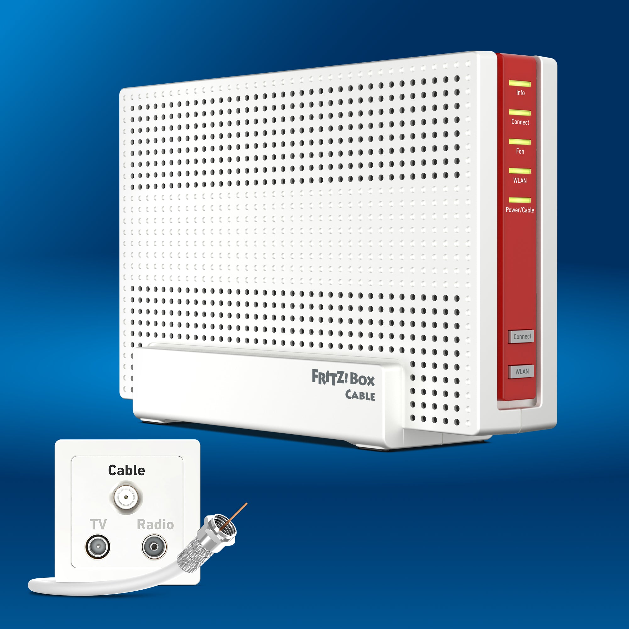

Hinta.fi hintahälytys AVM FRITZ!Box 6660:sta laukesi tässä hiljattain, niin laitetaampa se tiedoksi uusien kaapelimodeemien hankkijoille.
Ei erikoinen tarjous, mutta ompahan tarjous kuitenkin. 189€:lla lähtee.
Piti ihan tarkistaa tilausvahvistuksesta, näköjään omani olen ostanut 2021 hintaan 179,90€
En tiedä oliko tarjous sattumalta päällä kun muuton myötä tarpeeseen hain :cigar2:
